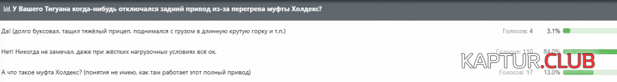

    А зачем буксовать подряд столько времени? если это происходит - явно стоит что-то предпринять иное, а не тупо крутить колесами на месте.
    Да и перегрев - от пробуксовки В МУФТЕ, а не от буксования колес.

    upload_2023-3-3_0-35-45.png | Рено Каптур Клуб Россия | Форум KAPTUR.SU

    Да да да)
    "День добрый!
    Клубни, постоянно в морозы сталкиваюсь с такой ситуацией, как ниже описываю
    Утро, на улице -34, выезжаю - даю газа и машина шлифует на месте, задняя ось не подключается, буксует только передок - ускорения как на моно привод
    Приехал на работу оставил машину на улице, к вечеру на улице потеплело до -22, поехал за женой и домой, примерно 7 км - автомобиль ведет себя как монопривод. На подъезде к дому по привычке стартую на светофоре с педалью нажатой на половину и заработал полный привод, т.е. пропала пробуксовка и машина начала ускорение
    И так в каждый мороз, а морозы у нас 70% зимы. Если оставить машину в тепле и выехать на мороз, то работает полный привод нормально
    Шнурок подключал неоднократно, ошибок никаких нет, даже когда работает только передок
    Пробег на машине 33 тысячи. Масло нигде не меня
    Если это смерть насоса, то почему он умирает только в мороз
    У встречных владельцев Тигуанов разных годов, спрашиваю сталкивались ли они с таким, все говорят что нет. Правда у них встречается куча других проблем, но не о них сейчас."
    Rom972 написал(а):
    Cucelo, как вариант, загустевшее на морозе масло не может прокачаться через полузабитый фильтр.
    Абсолютно так. У меня тоже на морозе превратился в монопривод. Сменила масло, совместно с фильтром - больше проблем нет. Правда пробег у меня 57 тысяч, но мастер посоветовал менять каждые 30 тысяч.
    30 Дек 2013
    #9
    Страннно что ошибок нет, по идее насос не прокачав масло должен выдавать ошибку.
    #10
    dedanten, Насос выдаст ошибку только при обрыве цепи. Качает и ладно, а прокачалось там или нет не его дело.
