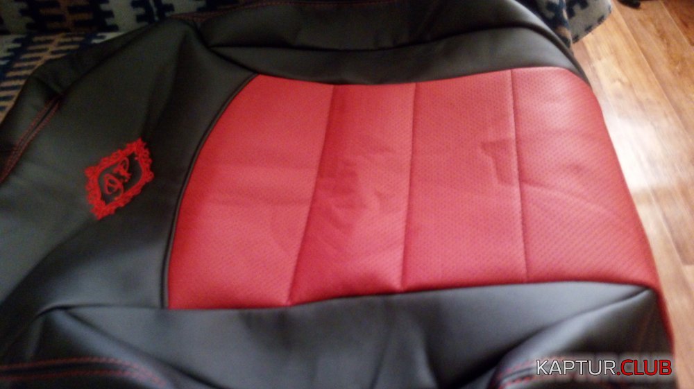

    На заказ купил (москва)... для рено каптюр. руки не доходят установить ... думаю потеплеет на улице установлю... гаража нет(
