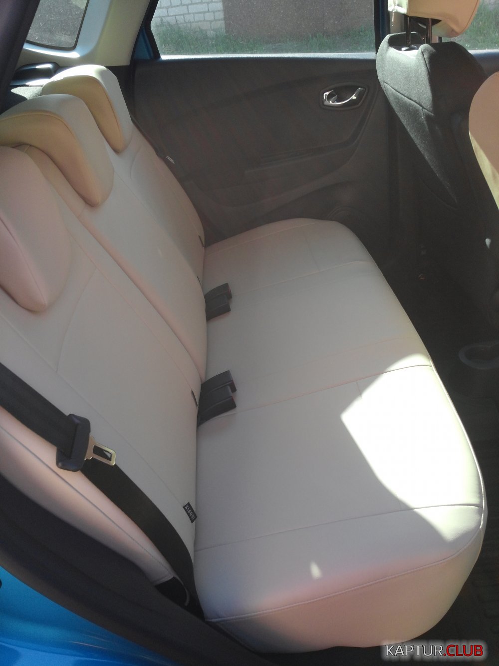

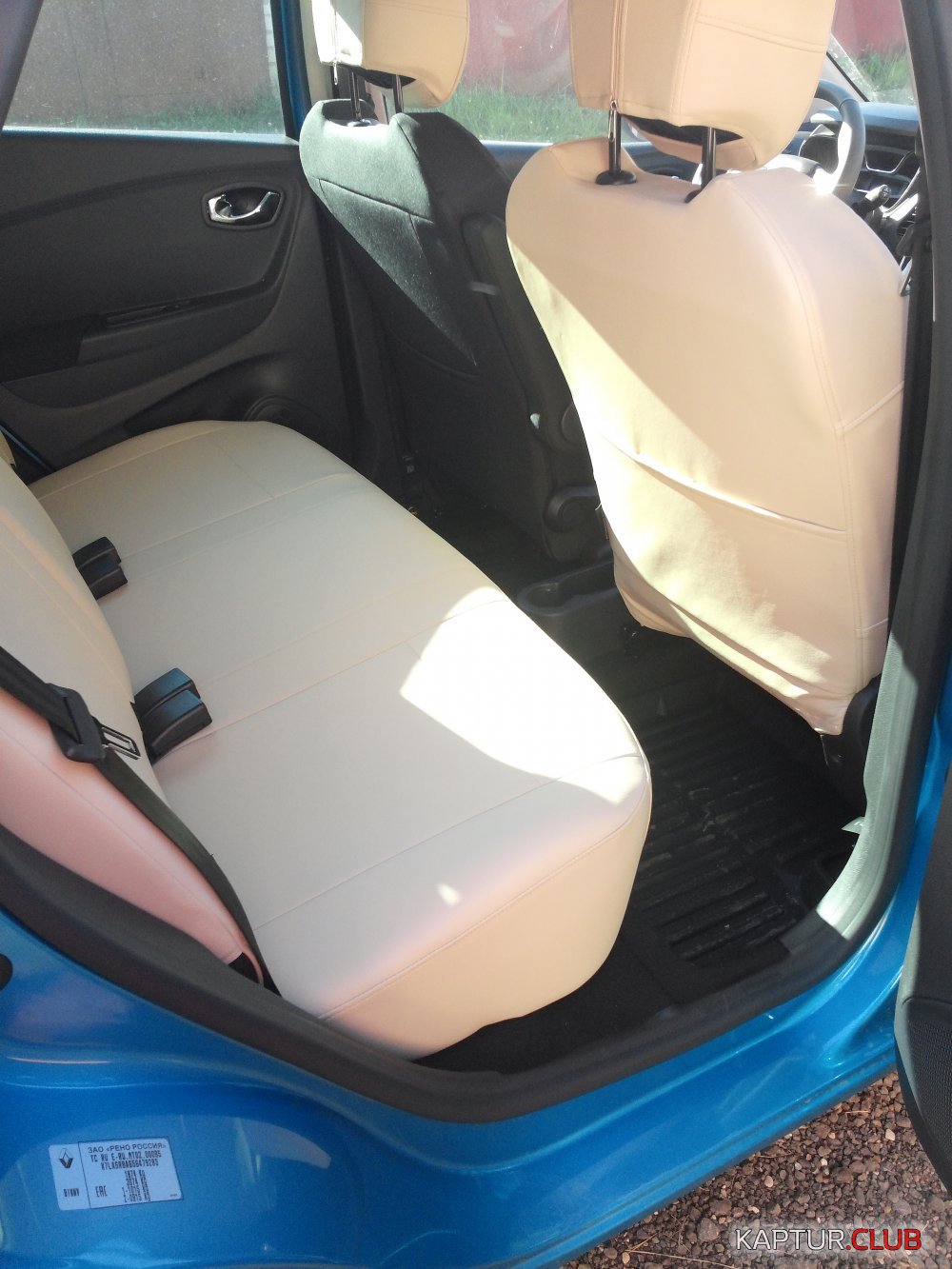

    Так, вчера еще один чехол от B&M я одолел - пассажирский. Со снятием сиденья. По-человечески хоть можно натянуть всё. Пластмассовых защелок на правой боковинке 6 а не 7 как выше писали. Одна в воздухе остается. Зеленый разъем не "просто" вытаскивается, а тонкой отверткой кнопку на нем утопить надо. Две клипсы провода не хотели отщелкиваться - я подлез за железяку на которой они стоят, сжал и вытолкнул, одновременно потащив за клипсу.
    Я не знаю как тут некоторые не снимая сиденья устанавливают.
    Да, вопрос. Я запарился настраивать салазки когда обратно сиденье ставил. Ну так чтоб не клинило. Может какая хитрая технология существует, поделитесь. Я конечно сделал, но всё-равно не совсем как по маслу.

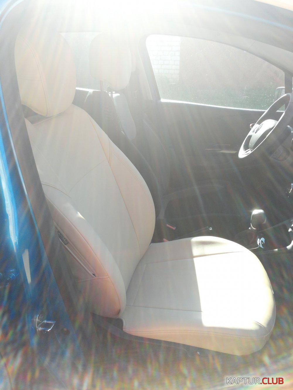

    Осталось водительское сиденье.
    Подшивать я не стал. Испужался за подогрев и обшивку. Иглу надо специальную крючком по форме.
    Солнце яркое, надо в пасмурную погоду снимать. На самом деле чехлы гораздо более кремовые.
    Естественно просится кремовая кожа на дверях вместо тряпки.
