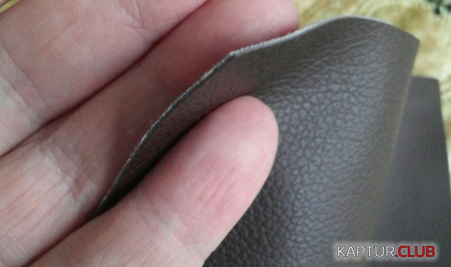

    вот такую толстую, негорючую и нецарапающуюся полиуретановую сомневаюсь что в чехлы положат

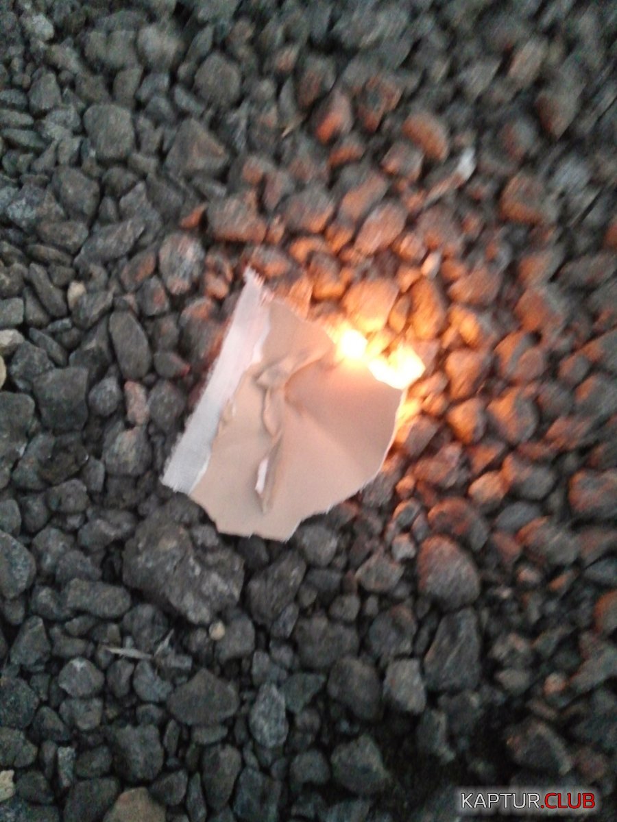

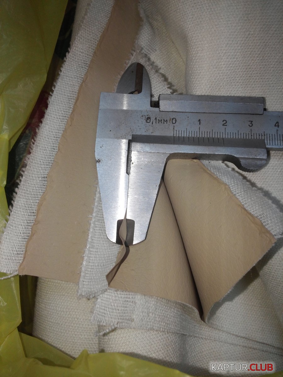

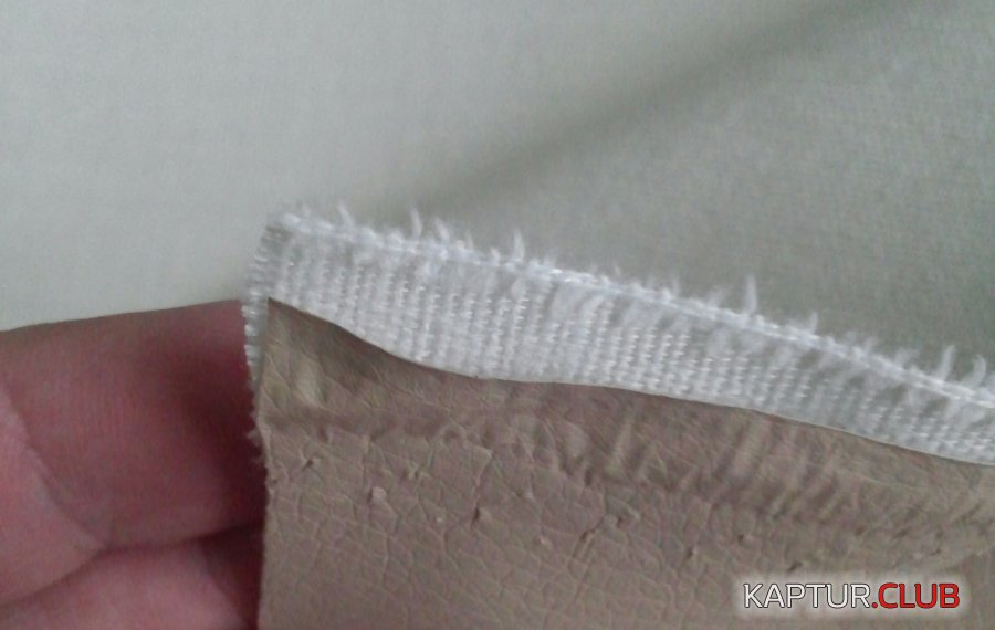

    между тем мне в чехлы (не буду называть фирму) положили вот такое тонкое горючее говно
    CAM00698-1.jpg | Рено Каптур Клуб Россия | Форум KAPTUR.SU CAM00700.jpg | Рено Каптур Клуб Россия | Форум KAPTUR.SU
    CAM00705.jpg | Рено Каптур Клуб Россия | Форум KAPTUR.SU
    CAM00704.jpg | Рено Каптур Клуб Россия | Форум KAPTUR.SU
    Толщина этой "хлорки" 0,1 мм. Годится только под мусорные пакеты

    и всё же нет фото толщины кожзама крупно? или штангелем как замерить?

    "экокожа "Стронг" - это полиуретан. Конечно горит как и любой кожзам.
    В обычных чехлах используется экокожа Орегон с толщиной 0,8-0,9 мм. Автопилот использует "Орегон" 1 мм. "Стронг" - это экокожа с таким же лиом как и Орегон, но максимально возможно толстая 1,1+ мм.
    Поиск более толстой экокожи как гаранта качества это заблуждение обывателей. Главное значение имеет качество полиуретана, а не его толщина."

    ПУ не горит так как ПВХ. Не каждым бычком прожгешь его. Из ПВХ чаще всего дешевку гонят
