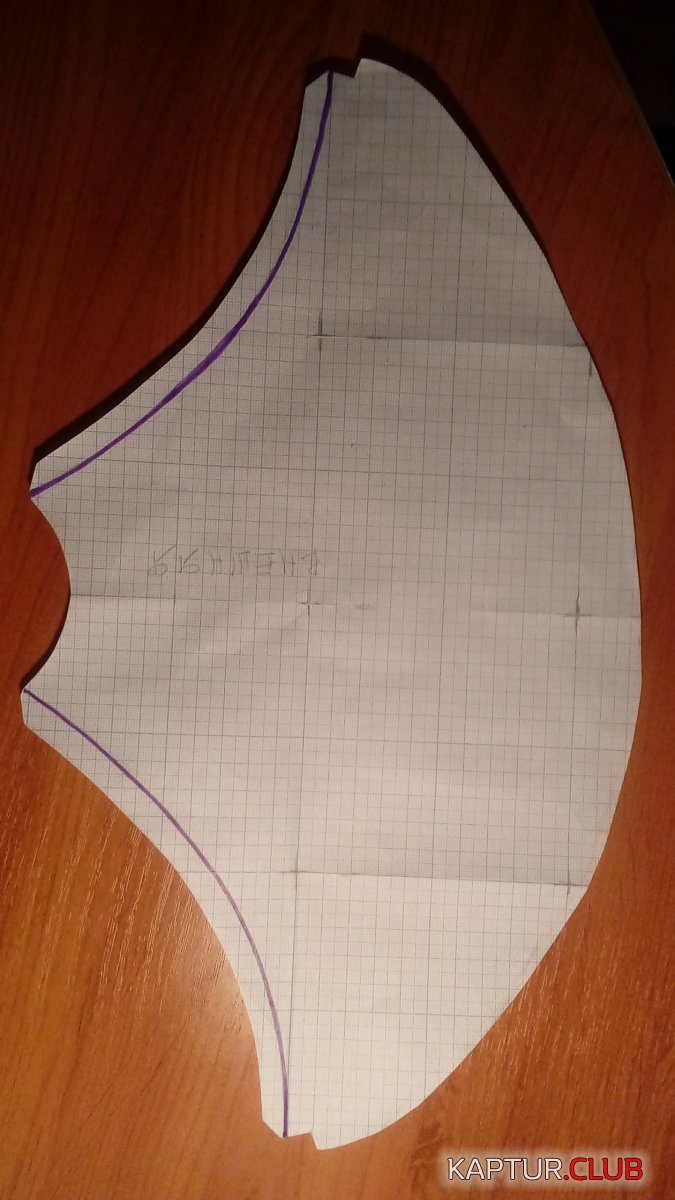

    Скину, конечно, но у меня МКПП, а у тебя АКПП, а они, наверняка, разные,
    да и как и ей воспользоваться? Легче свой снять и обрисовать, снимается 6 секунд. Кусок кожи нужен размером 24х40 см., мне обошёлся в 205 рублей.

    Да нет, не на клею, хотя можно сказать, что одноразовый:smile:(в смысле в негодность быстро приходит). Сверху резиновое кольцо, снизу пластиковая рамка на защёлках. Вот тут для 6МКПП, как у меня, а у Вас, думаю, что-то похожее.

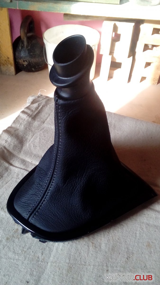

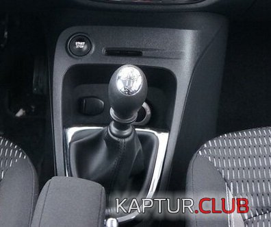

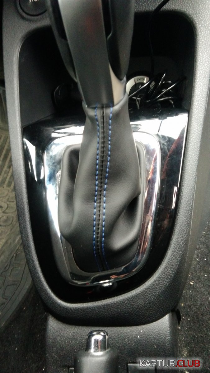

    Как и планировал, сегодня закрыл для себя проблему трескающихся чехлов
    Затраты: 205 рублей на кожу + 150 рублей отдал сапожнику за шов.

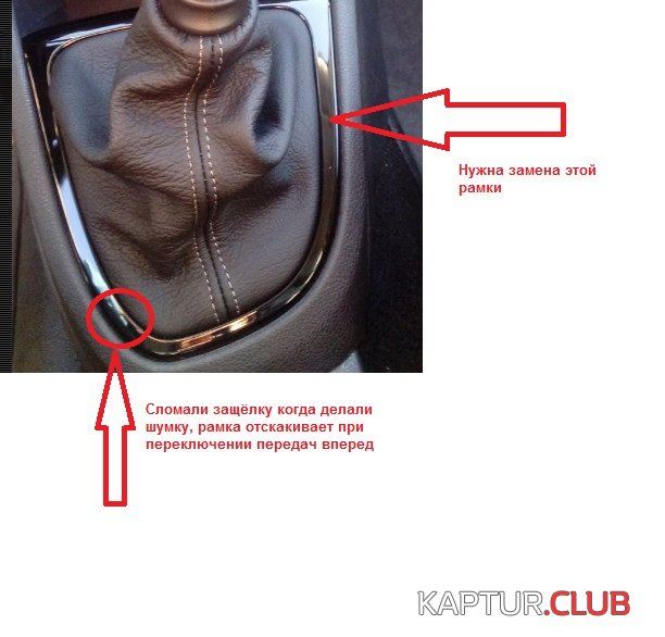

    Чтобы не плодить темы отпишу тут. Когда делали шумку у первого владельца, сломали одну защёлку крепления этой рамки к тоннелю, теперь отскакивает при переключении передач вперед.
    Не могу найти каталожный номер замены или может в китае кто встречал, подскажите

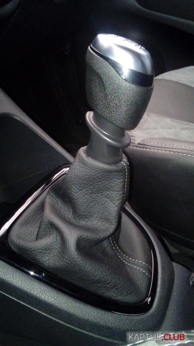

  9. Ludo
    Oct 21, 2017
    2,232
    2,431
    Апатиты
    теперь у меня кожаный салон ))) на 2 посещение дилера не решился.

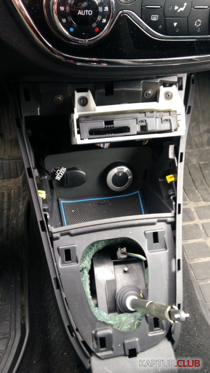

    2,431
    Апатиты
    это я разбирал. блестяшку фиг снимешь. надо глянец с блестяшкой снимать. если будешь только 1 блестяшку снимать все защелки поломаешь. од первый раз меняли 3 защелки поломали и заплавили их. забыл фотки сделать.
