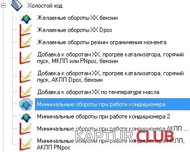

    Также скорректированы ХХ.
    Вот для наглядности некоторые параметры которые корректируются. Всё показывать не буду. Для общего понимания вполне достаточно.
