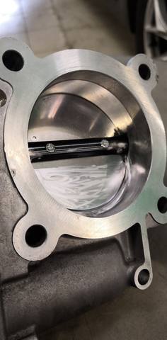

    Посетил сегодня на своем Каптуре Уважаемого Виталия SVV, с целью "запилить дроссель".
    proxy.php?image=http%3A%2F%2Fimages.vfl.ru%2Fii%2F1528288181%2F83af4156%2F22020353_m.jpg&hash=684cce4036433c9d27a83b5e09c62167 | Рено Каптур клуб Россия | www.KAPTUR.club
    Все быстро прошло. Дроссель сняли
    proxy.php?image=http%3A%2F%2Fimages.vfl.ru%2Fii%2F1528288185%2Ffb602ff0%2F22020366_m.jpg&hash=57304b1365dd00cc2977ff514ac66595 | Рено Каптур клуб Россия | www.KAPTUR.club

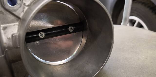

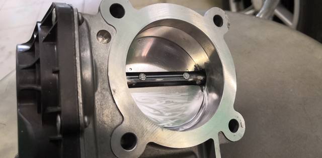

    Дроссель "запилили"

    Доработка дроссельного узла (ДДУ) — это механическая доработка.
    Суть заключается в доработке внутреннего диаметра дросселя. Изменения его геометрии. При этом при малых открытиях заслонки до 30% (зависит от конструкции дросселя) увеличивается проходное сечение. При малом нажатии на газ ЭБУ видит малый процент открытия заслонки, но фактически проходное сечение больше. Не путать с понятием открыл газ больше и получил тот же эффект.
    За счёт этого наполнение в данном диапазоне несколько больше. ЭБУ обсчитывает этот лишний воздух по MAF или MAP сенсору. Это дает свой эффект при небольшом нажатии на газ, авто начинает активнее ехать. Дело конечно не в завихрениях, а в банальной физике и формуле зависимости пропускной способности от сечения.
    В целом ДДУ можно сравнить с установкой дроссельного узла большего диаметра, но основной прирост динамики будет при малых и средних открытиях, чего не хватает в основном малолитражным моторам. А вот установка увеличенного дросселя даст прирост динамики практически во всём диапазоне, но таких ДЗ не производят на иномарки и взять их негде.
    Переделка дросселя под увеличенный диаметр, процедура не дешевая и не быстрая. Вот тут и может пригодиться технология ДДУ для желающих улучшить динамику своего авто. Практика показывает, что при улучшении динамики расход бензина не увеличивается. А в крейсерских режимах (приближенных к трассовым) расход немного снижается.
    Совместный эффект: ДДУ и ЧИП – тюнинга даст более полную отдачу двигателя. Мощность данная доработка не прибавляет
