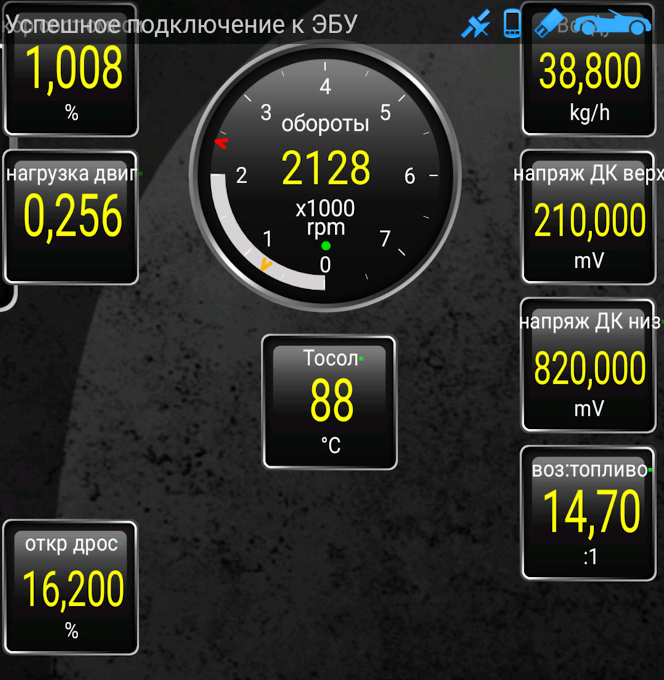

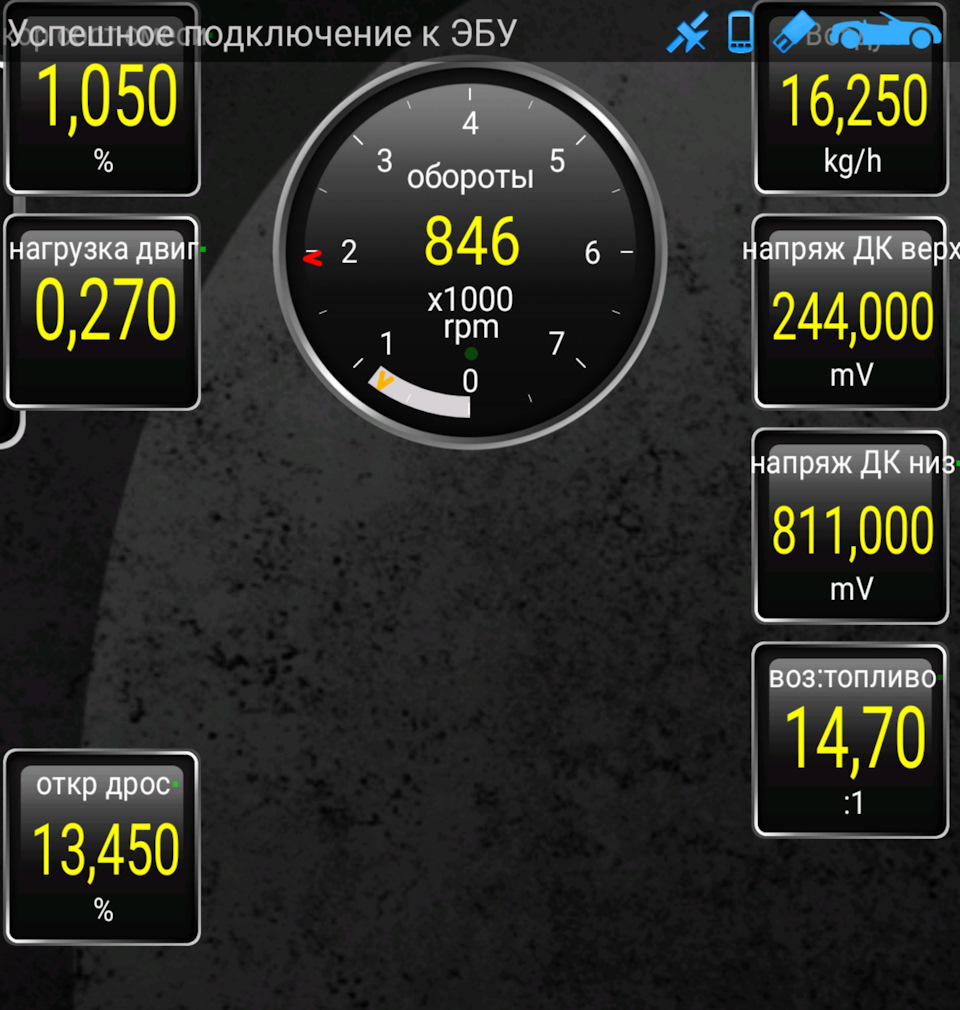

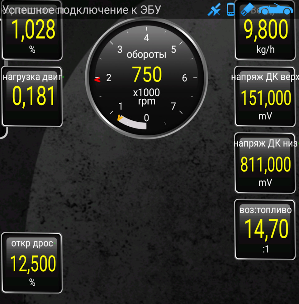

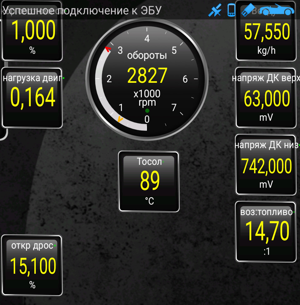

    После ДДУ Торк показал холостые обороты на прогретом двигателе без кондеяproxy.php?image=https%3A%2F%2Fyadi.sk%2Fi%2F2oMqzmub3ZgjHY&hash=bce8f80ed22b84f06a433baeee0a5533 | Рено Каптур клуб Россия | www.KAPTUR.clubproxy.php?image=http%3A%2F%2Fkaptur.club%2F&hash=5b6bc295309b59db6b554cfcc2e8ea5a | Рено Каптур клуб Россия | www.KAPTUR.clubproxy.php?image=https%3A%2F%2Fa.d-cd.net%2FZkAAAgI8sOA-960.jpg&hash=e5497fe5e1a55716e0bfe1d5d002cf29 | Рено Каптур клуб Россия | www.KAPTUR.club
    Холостые обороты с включенным кондеемproxy.php?image=https%3A%2F%2Fa.d-cd.net%2FVkAAAgI8sOA-960.jpg&hash=86d2bed1115e65fdd6334d10c10a760b | Рено Каптур клуб Россия | www.KAPTUR.club
    Перегазовка около 2000 об/минproxy.php?image=https%3A%2F%2Fa.d-cd.net%2FjUAAAgI8sOA-960.jpg&hash=dd1d325b03e9a02486573fbb60db8ec2 | Рено Каптур клуб Россия | www.KAPTUR.club
    Перегазовка около 3000об/минproxy.php?image=https%3A%2F%2Fa.d-cd.net%2Fi0AAAgI8sOA-960.jpg&hash=30740cf7c7d37b6abd8527c8e632cdd3 | Рено Каптур клуб Россия | www.KAPTUR.club
    Для себя сделал выводы холостые не выросли после ДДУ. ЭБУ видит нормальное положение заслонки ДУ. До ДДУ положение заслонки ДУ на холостых было такое же значение как и после ДДУ. Теперь в 3-4 мм от положения "заслонка закрыта", сделали пропил глубиной 2-3 мм, но ЭБУ видит только реальное положение заслонки и то что поток смеси воздуха с бензином на холостых не увеличился. Ща на улице жара и заслонка на холостых чуть открывается как видно из скрина 12%. Надо потом посмотреть когда будет холодно, при включении зажигания ЭБУ будет больше заслонку на холостых открывать, дабы обогатить смесь для заводки двигателя. Обратил внимание что при той температуре как сейчас 25-30 двигатель стал заводится без выскакивания оборотов при схватывании чуть ли не до 2000, а потом их устаканивании до 750. Как видно из скринов ЭБУ видит адекватные значения количества воздуха на всасывании. Соотношение воздух /бензин не меняется ни при 750 об ни при 3000 об. Адекватная реакция ламбды верхней на повышение оборонов. В общем я доволен. Извините за пост, не знаю как уменьшить картинку вставленную по URL.
