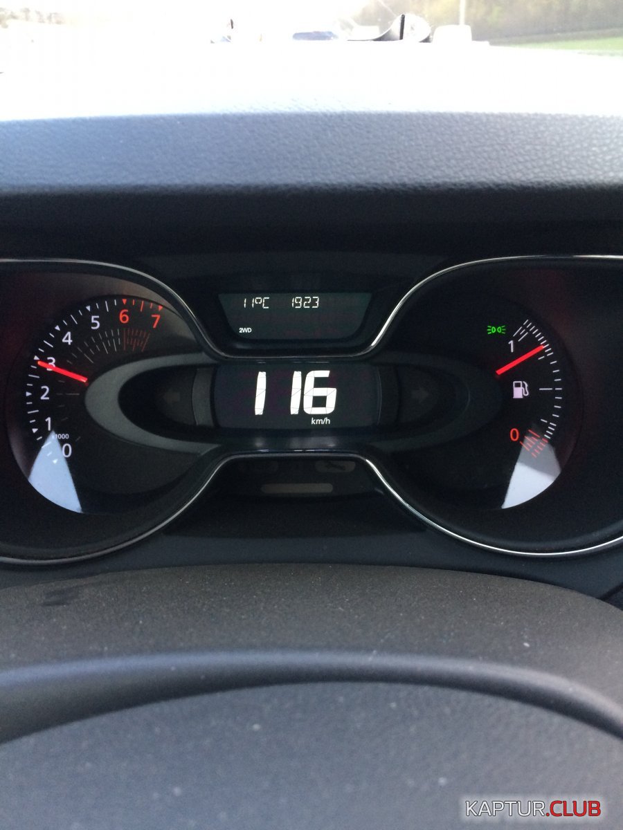

    Всем привет! Ну-с, джентельмены, делюсь! У меня актуально всегда, как едет машина груженой и с прицепом, так как охота-рыбалка-туризм-комфорт(куча шмурдяка), вообщем болезненная тема! Пока свежо, так как вернулся вчера посл поездки в Тверскую губернию, порядка 250 км, расход 1.5 бака бензина, средняя скорость,где-то в этом диапазоне

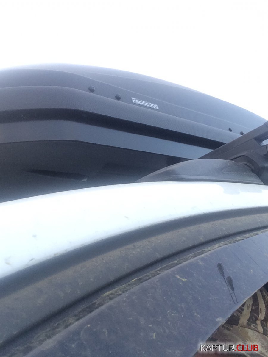

    Ехал вот так
    IMG_2299.JPG | Рено Каптур Клуб Россия | Форум KAPTUR.SU IMG_2298.JPG | Рено Каптур Клуб Россия | Форум KAPTUR.SU IMG_2297.JPG | Рено Каптур Клуб Россия | Форум KAPTUR.SU

    На 6 передаче сейчас хотя бы держит, ранее приходилось втыкать все время пониженную!
    Вообщем получил, то что хотел! Спасибо парням из SVV!
