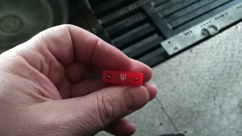

    сп а предохранитель от есп

    GAC GS8 2.0t 4х4
    ЭТИ замеры были сделаны на 2,0 6МКПП ... и прошивка была для этого авто..
    Для АКПП прошивки свои, и свои результаты. Прошивки не взаимозаменяемы...Улавливаете?

    Ясно просто речь как выяснилось только про механику здесь велась

    GAC GS8 2.0t 4х4
    Под капотом справа коробка в ней он был....50А...
    Без этого авто не хочет разгоняться....и всёёёёёё ну колом встает ехать не дает ей электроника..

    То есть я угадал. Мерси

    Понял как увидел обман в глазах зарябило, а Сергей нам что с АТ такой проги не будет как на мехе вот засада

    Игорь, взаимно! Тоже был рад знакомству!!! И отдельно спасибо за предохранитель:biggrin: я уже капусточку квашеную на вечер заправил.

    GAC GS8 2.0t 4х4
    Отключаешь кнопкой в салоне ЕСП.. разгон..и ЕСП включается....
    Это на барабанах , на стенде.. В жизни такого нет наверно.. у меня не было зимой...
    Вытаскивали предохранитель в салоне...5А ..
    Отрубился ЕСП и АБС и ПОЛНЫЙ привод..задние колеса просто на месте стоят... )))))))))))
    И вот тут по совету старших товарищей... пришел капец к ПОЛТИННИЧКУ, вытащили его на свет Божий ... и всёёёёёёёёёё поехало....

    Как ты мог,а такой план хороший был,на счёт предохранителя:biggrin:

    И что же теперь получается, и на 4х4, чтобы полностью реализовать мотор делать такую же приблуду, как для переднеприводной, чтобы из кабины оключать 50А? Или я не догоняю?:russian ru:
