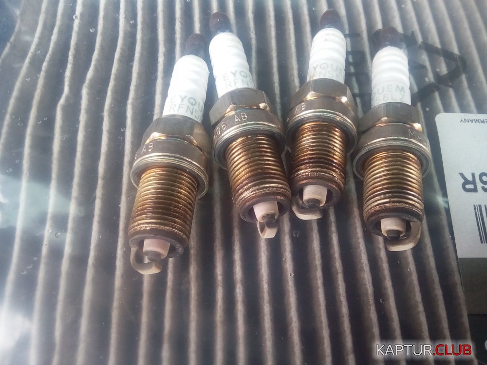

    Я в предыдущем своем посте писал, что позвякивают пальчики, так вот во время ТО я поменял свечки. На фото снятые с мотора и по внешнему виду отличные, даже без нагарчика, НО
    IMG_20170615_154719.jpg | Рено Каптур Клуб Россия | Форум KAPTUR.SU
    После замены пропал этот звон пальцев, при условии, что бензин не заливал новый.
    Вопрос. Исходя из причинно-следственной связи возможно ли, что бы слабая искра не давала хорошего поджига и давала такое влияние или это просто совпадение? Стоят сейчас иридий ик20 - звона нет.

    Еще поездить надо понаблюдать, лишь бы не коротковременный эффект

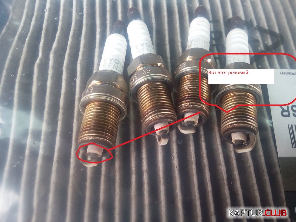

    Вот по этому приятно-нежно-красненькому налётику стекает довольно значительная часть заряда, здорово ослабляя искру. Этот "ненагар" (окислы железа от антидетонационной присадки) очень даже токопроводящий. Посмотрим, как пойдёт на иридевых свечах.:russian ru:

    Не увидел окислов, обычный серый налет. Ржа - она совсем другая.

    Я уже не буду проверять их, машинка перестала звенеть на новых свечках это факт. Сегодня я доволен ею.
