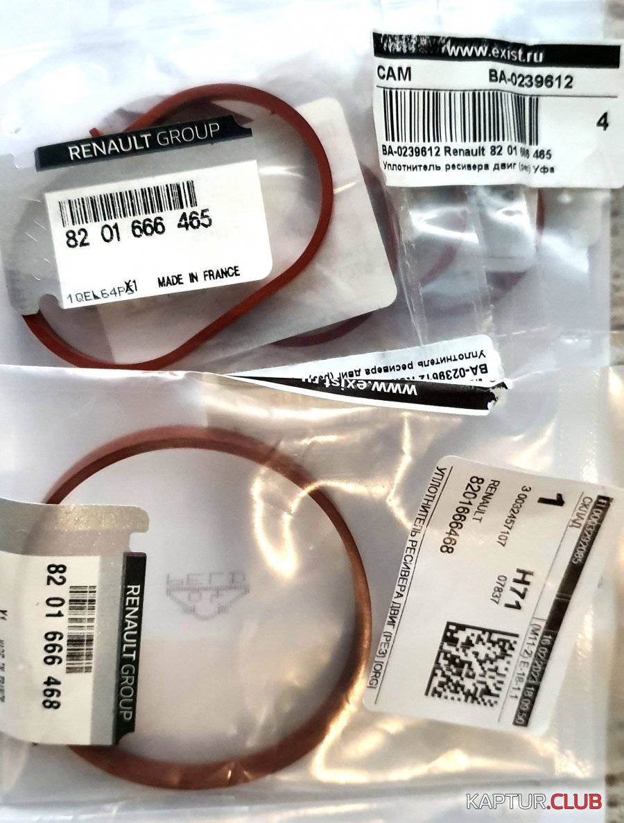

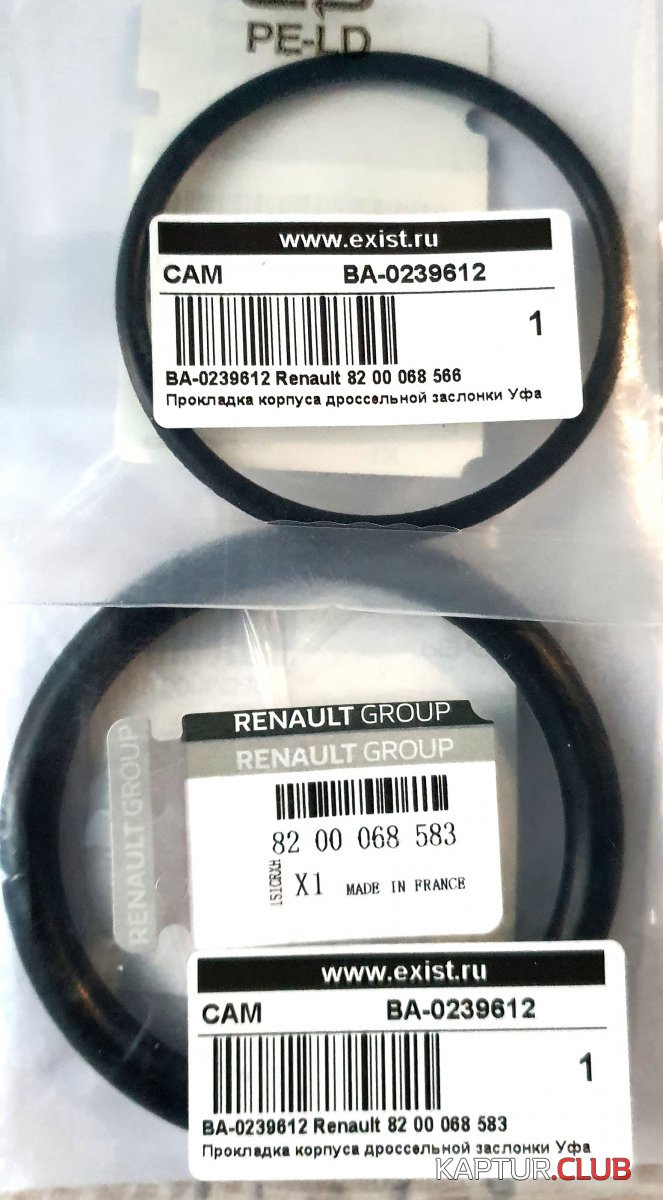

    та, что большая, видимо.
    2023-02-25 Прокладки ресивера.jpg | Рено Каптур Клуб Россия | Форум KAPTUR.SU

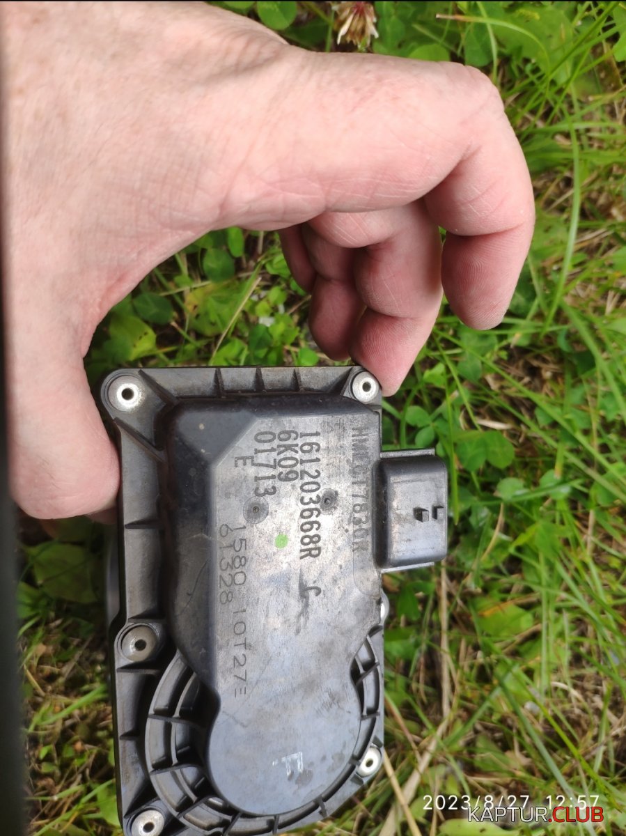

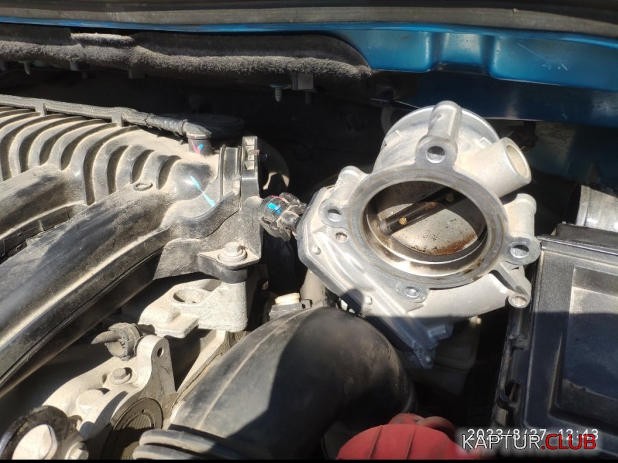

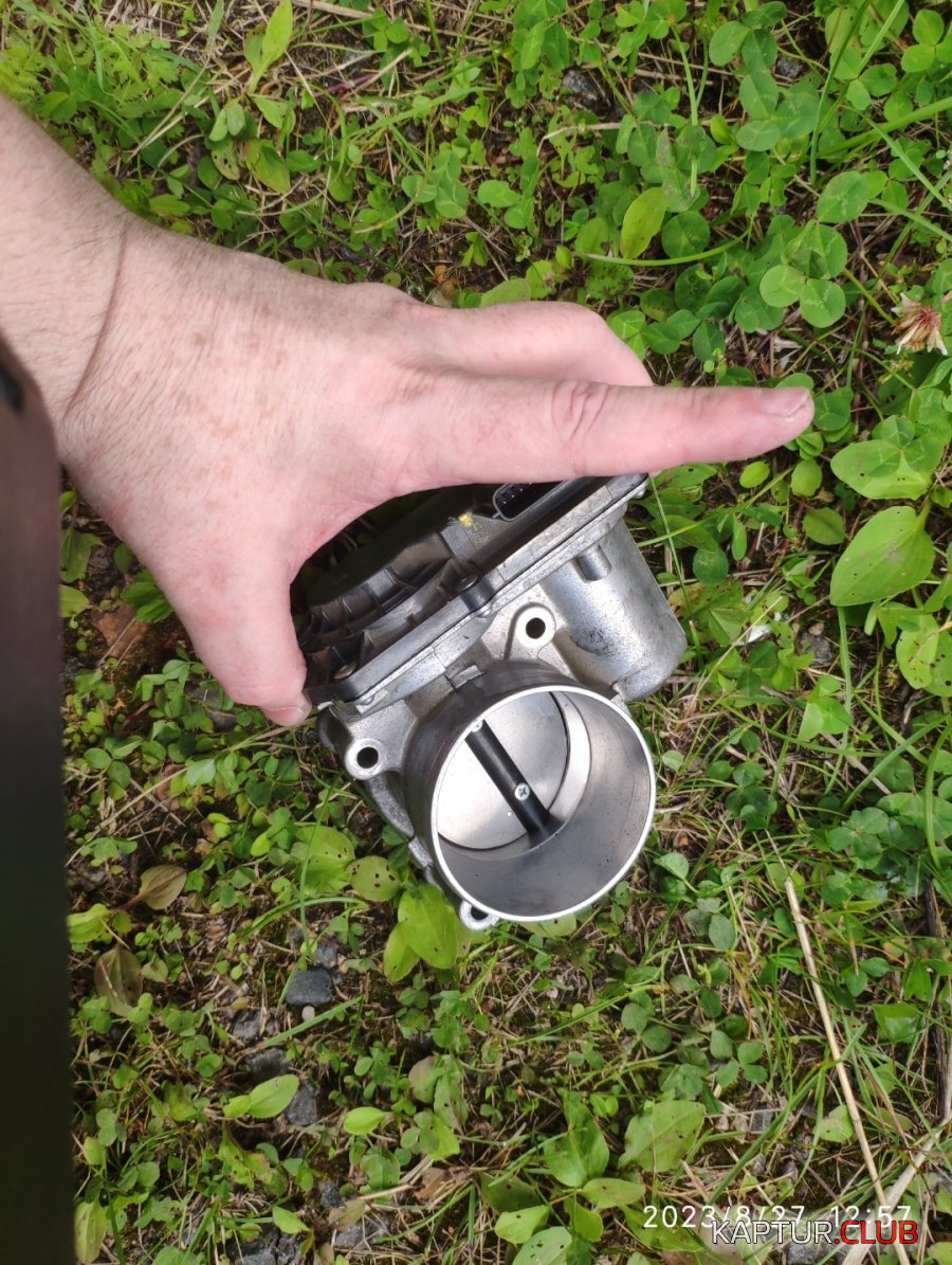

    Помыл вчера, грязная была. Чищу второй раз, пробег 116к. На всякий случай фото номера дросселя что стоит на 2.0 АКПП.
    Педаль газа стала прибавлять плавно, не рывками. При бросании газа машина теперь не дергается, идет накатом. Калибровку делал просто - пару раз зажигание вкл/выкл, подождав пока звуки утихнут.
    Уплотнение не менял, да, на фото выше оно самое большое. В следующий раз, заодно как с клапаном ВКГ разбираться буду. Хрюкает давно.

    Тоже почистил на выходных дроссельную заслонку и еще заодно разобрал и почистил клапан ВКГ.
    Наверное за 7 лет туда никто не лазил, дроссель был загрязен в принципе как и всех, ну не сказать чтобы прям очень сильно как я ожидал увидеть, но уже надо)
    Чистил очистителем карбюратора от Маннол. Резинку-прокладку поменял на новую от Ростеко, ее артикул 21864.

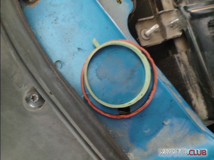

    IMG_20240319_201624.jpg | Рено Каптур Клуб Россия | Форум KAPTUR.SU
    Плоское и без хвостика? Я купил желтое кольцо Renault 161757436R
    УПЛОТНИТЕЛЬ ДРОСЕЛЬНОЙ ЗАСЛОНКИ РЕЗ на фото, не угадал. То что стояло было больше в диаметре. И вроде хвостика нет. Давно было.
