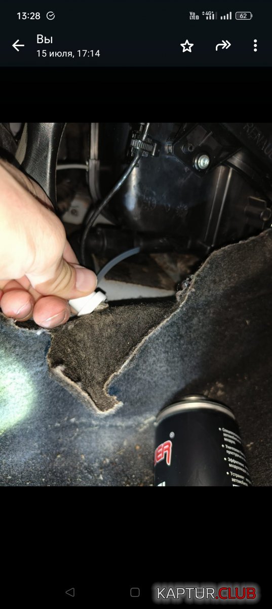

    IMG_20240723_131552.jpg | Рено Каптур Клуб Россия | Форум KAPTUR.SU

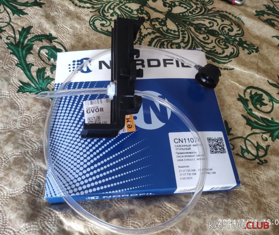

    Вот, соорудил такую приспособу для мытья испарителя не через дренаж (там у меня защита каталитика, не влезешь), а через отсек салонного фильтра.
    Заглушку сверлил не штатную, а покупал на Озоне, доставка из Турции. Подходит она похуже чем родная, но держится. Трубка - из комплекта очистителя кондиционера StepUp. Правда кончик я срезал под углом, чтоб лило пену в сторону испарителя, примерно в его середине. Фильтр конечно вытаскиваешь.
    Промывал за 2 раза. Полбаллона и полбаллона. Откисало по 10-15 минут, потом кондей в ручной режим на полную скорость и полный холод, рециркуляция, двери закрыть, 10 минут тарахтеть.
    Через турецкую заглушку в конце залива пены она сочится немного, думаю заглушка не до конца защелкивается - неточное копирование. Вижу что уши под саморезы не прилегают к ответным местам. Оригинал стоит овердохуа, а эта 800 руб обошлась. Ну да ладно, для залива пены пойдет. Делал я по видео с ютуба, там на Рено вроде Сандеро так чистили. Так автор там сверлил штатную крышку, потом глушил куском кабеля, посое промывки.
