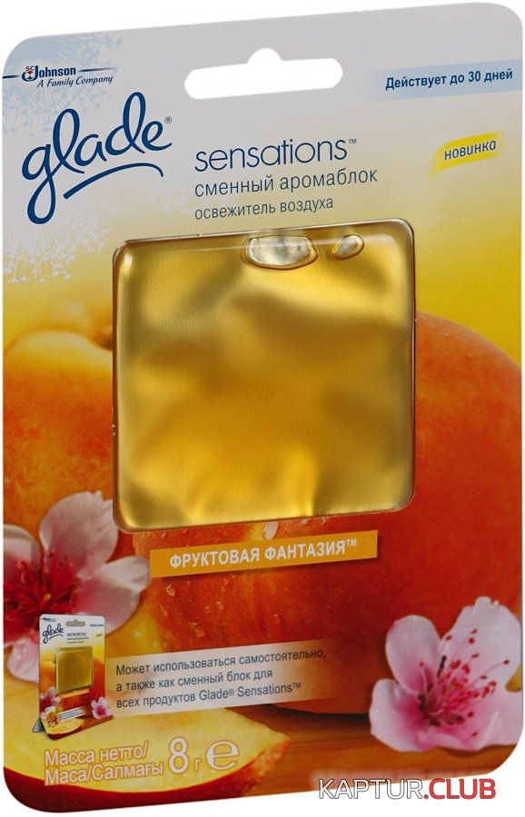

    я сам говорю а часто забываю просушить :laugh1: и да если не просушил то сначала влажный поганый воздух а через минуту не более все нормально и далее никакой вони нет но это только летом когда в работе кондиционер если его не включать то никакой вони нет нужно приучить себя "сушить" испаритель и тогда сия проблема уйдет я еще в фильтр вставляю глейдовский араматизатор квадратик но открываю его прям чуть чуть и месяц а то и два приятный запах (не реклама) просто сую немного открыв фольгу в щель между корпусом и фильтром только без бумажного держателя сам квад
