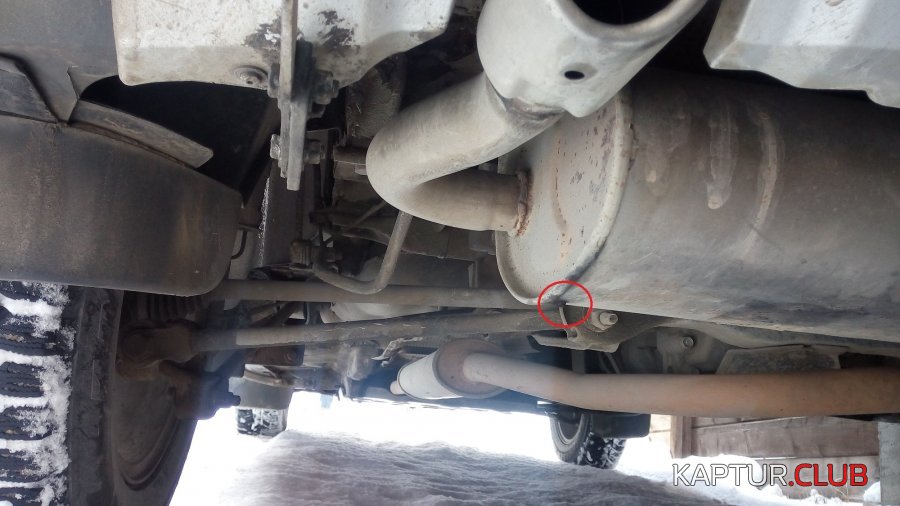

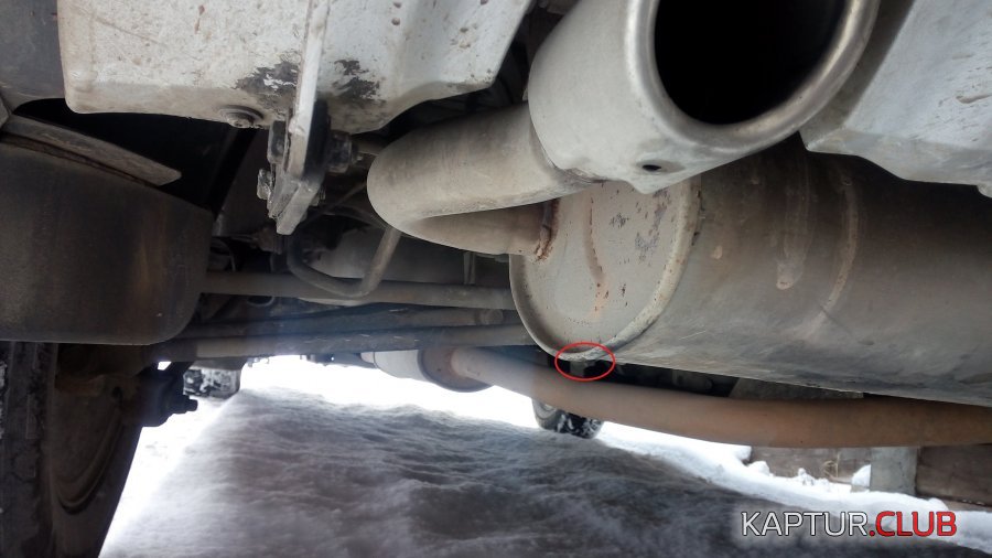

    Я вспомнил случай с соседом, пойду из далека. У него Дастер полноприводный, механника. Так вот, в этом году на новогодних каникулах он никуда не ездил, машина прогревалась сигналкой с автозапуском по температуре . За пару дней до выхода на работу, она перестала заводится. Всышка есть, но не схватывает, свечи менял, прикуривали, полдня его Газель таскала по всему городу, ноль. загнали на ночь в тёплый бокс. Утром с пол пинка, вердикт спеца, полный глушитель конденсата, ну и понятно он замёрз. А сосед всегда старался ставить авто с заездом задом на сугроб. Так вот, 4Х4 на механнике, можно смело таскать на шнурке. Я помню свою Мазда Трибьют, аккум слабый, не раз заводил со шнурка на даче.
    Vandiesel, Paul1968 и Подольск нравится это.
  10. гарди
    Да верно на Дастере 4+4 банка глушителя задняя перемерзала и я сверлил отверстие . Водичка бежала всю зиму.
