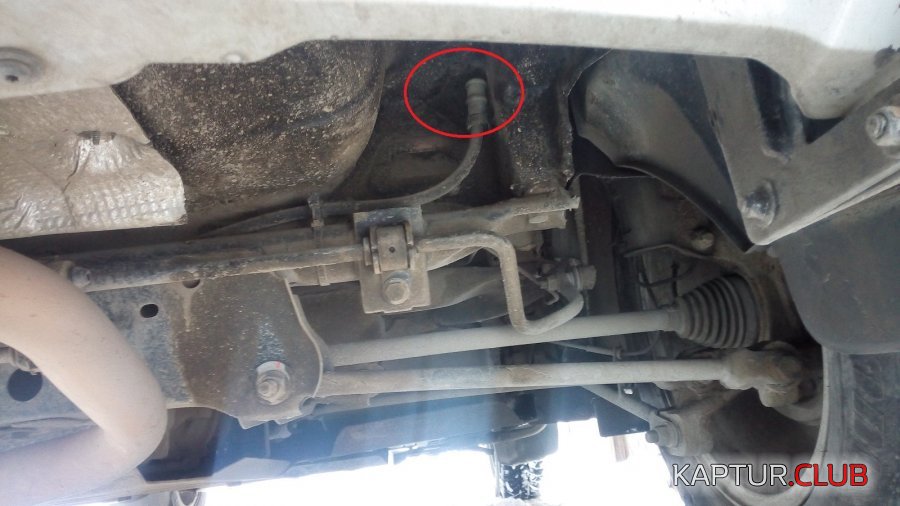

    На нашей муфте , сильно в брод тоже нельзя лесть , вода может попасть сапун . Фото с моего Дастера , но у нас думаю так же. IMG_20150314_101246.jpg | Рено Каптур Клуб Россия | Форум KAPTUR.SU IMG_20150314_101304_1.jpg | Рено Каптур Клуб Россия | Форум KAPTUR.SU
