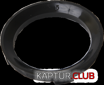

  6. гарди
    Подойдут , не критично . В магазинах продаются спец кольца . Но и без них можно правильно затянуть колесо болтами конусными , так что и кольца не нужны.
