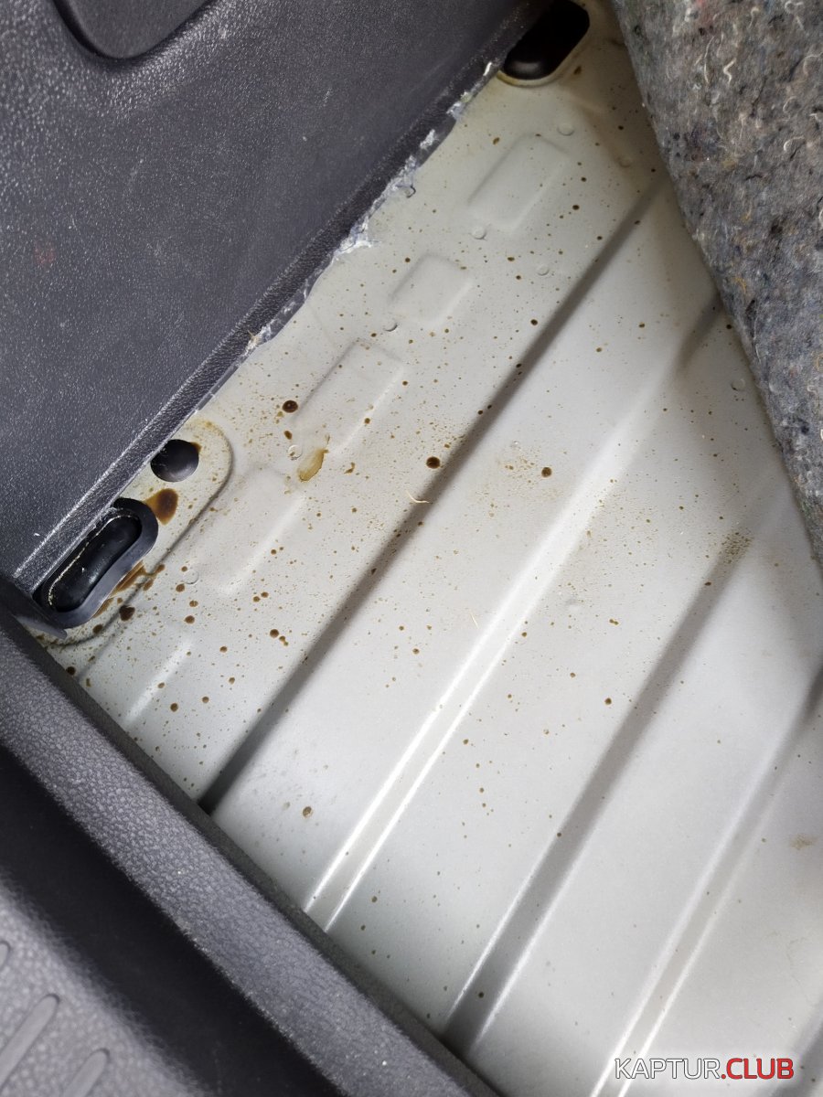

    Заглянул под коврик багажника. Пол в брызгах каких-то коричневых, размазываются легко. Машине 4 месяца.
    exarh, Campan и Was нравится это.

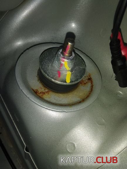

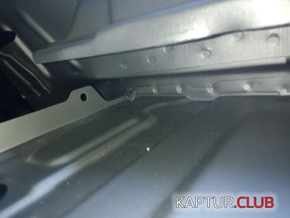

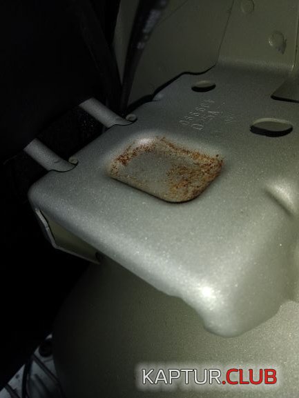

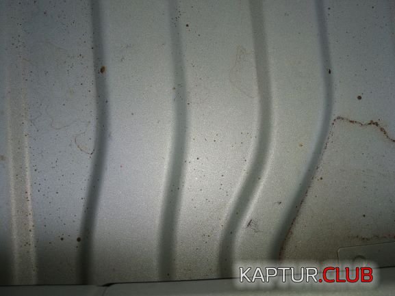

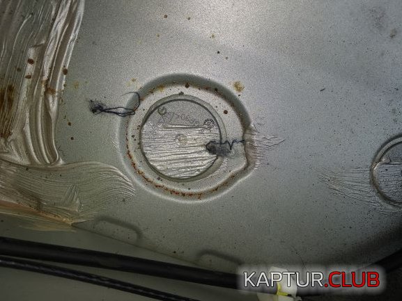

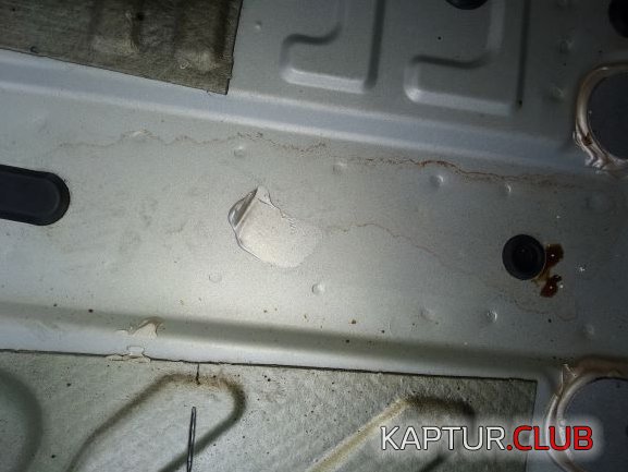

    То, что описал автор - это РЖА. Мне дилер устранял по гарантии. фото СВОИ прилагаю.

    Как какой-то раствор может попасть в чашку, которая над задним аммо, и в углубление в петле заднего правого сидения?

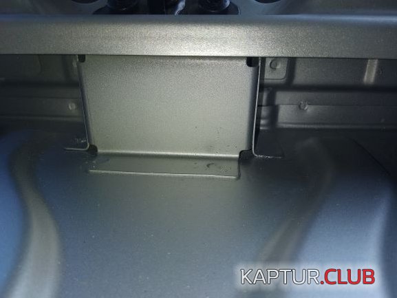

    фото после ремонта

    чтобы диллер не наYAбал сам разбирал весь салон, такое было по всему полу, кроме под водительским сидением
