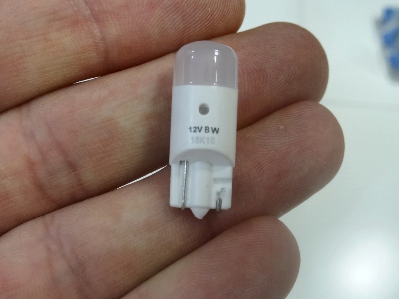

    Словил очередной глюк / не глюк / а ШО ЭТО БЫЛО ? подробности ниже.
    Кто в здравом уме и памяти еще помнят, что я подключил себе штатные лампы габаритов, которые у всех не подключены.
    Так вот, прогреваю машину. Включил габариты. ДХО притухли, задние габариты загорелись, а лампочки габаритов не загорелись от слова ВААБЩЕ.
    Покрутил на подрулевике переключатель. Ноль эмоций. Всё штатно. Всё заводское работает как надо, мои габариты нет.
    На том и разъехались. Думаю - наверно провод отвалился...решим после выходных...
    " А на следующий день " (с) еще интересней.
    Лампы загорелись. Как узнал? Просто. На мойку приехал, В отражение стекла дверей автомойки увидел.
    Вышел, посмотрел и точняк. Работают чОткО.
    Помыл машину. Приехал на работу.Стал парковаться. Лампочки не горят. О как.
    Заглушил машину. Покрутил подрулевик. Завел. Лампочки загорелись. Только в пол накала. Выключил / включил. Опять во всю силу горят.
    Напомню, что стоят вот такие лампы PHILIPS 127916000KB2
    proxy.php?image=https%3A%2F%2Fstatic.onlinetrade.ru%2Fimg%2Ffullreviews%2F34090%2F6_small.JPG&hash=87bdb2e7f1e52a2b596bbf814ef6ed2a | Рено Каптур клуб Россия | www.KAPTUR.club
    https://www.drive2.ru/l/459452924972676734/
    Вообщем, был еще у меня такой же комплект лампочек, только новый, в коробке, поменял.
    А снятые лампы отдал. Их сразу поставили в другой авто, проверить на живучесть.
    Они там до сих пор исправно работают. т.е. по ходу дело было не в них.
    Тогда в чем? В подрулевике? Но штатное все исправно работает.
    При включении габаритов ДХО притухает, а сзади габариты загораются.
    Лампочки? Тогда почему они в другом авто работают? Хотя после замены на новые у меня больше это не повторялось.
    Коварные светодиоды виноваты во всем ?
    Да, и чуть не забыл. Жду каментов, типа " Да это твой колхоз во всем виноват "
    Campan, Подольск, Наум и 3 другим нравится это.

    Проводку проверять и разъёмы, где то не контачит.
    Campan, Подольск и Ky6uk нравится это.
  5. Подольск
    5 апр 2017
    4.327
    12.810
    Да это твой колхоз во всём виноват.. :laugh1:. Как просил...:pleasantry:
    Скорее всего плохой контакт в патроне ламп был. Может окислился или ещё чего нибудь... Сами лампы же, рабочие... А новые ставил, контакт и почистился, вот и работает снова всё..

    Сам склоняюсь к этому, а раз так, надо обратно лампы отжать. Пригодятся :lol::lol::lol:

    Лампы светодиодные, токи маленькие, была бы накаливания там ток побольше, искронула при включение и заработала. Колхоз хоть скучать не даёт, а так нет колхоза и нет проблем, тоска)))
