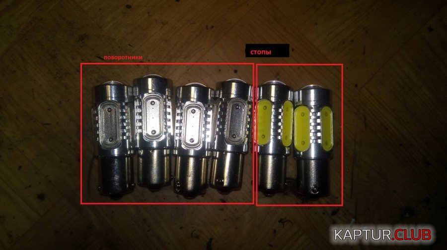

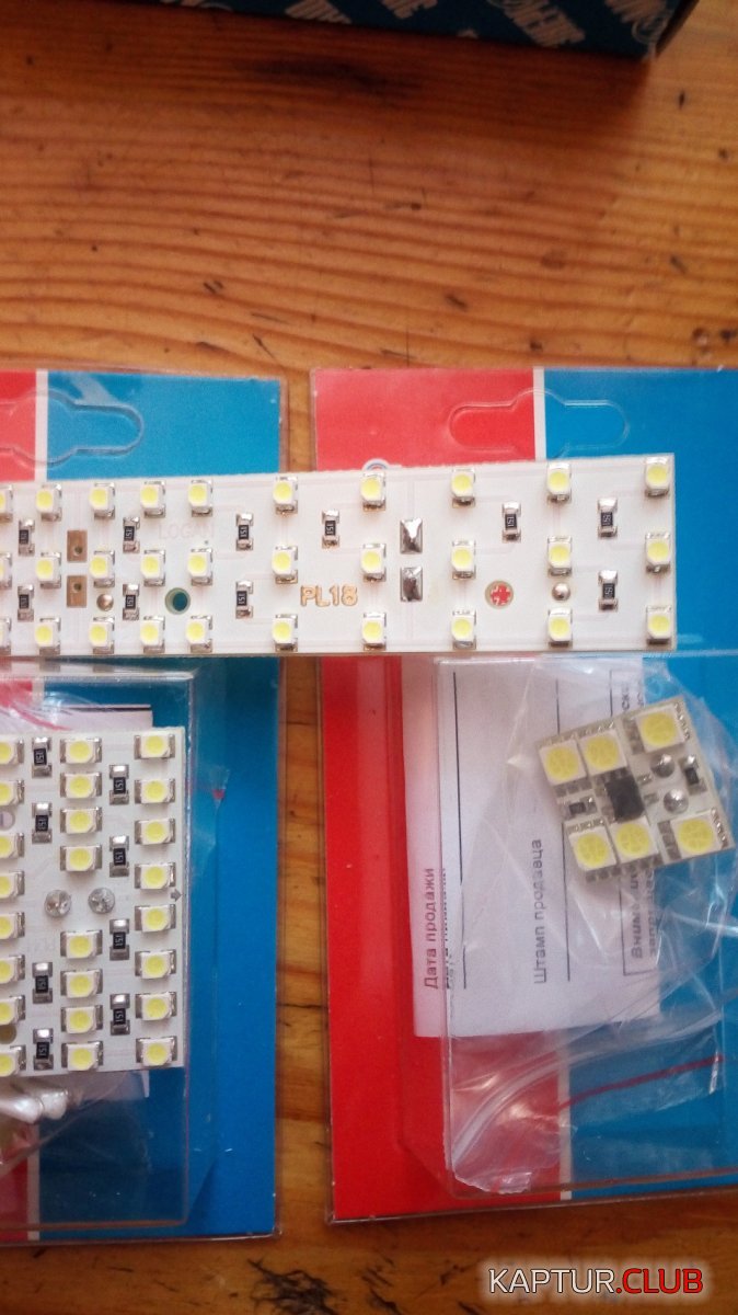

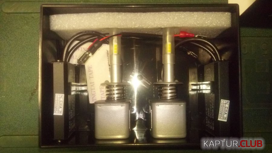

    Скоро три года как стоят светодиодные платы в салоне , в ближнем поставил led
    не так давно , габариты (передние) поворотники , стопы все по кругу led , Ни одного глюка не было со светом , не считая того чего сам делал.
