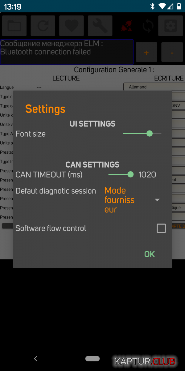

    В ECU Tweaker, у меня не записывались параметры, когда стояла маленькая задержка.
    Попробуйте её увеличить.
    Can Timeout
