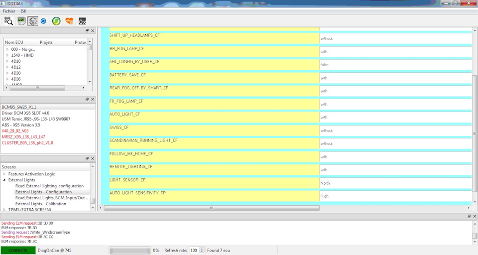

    Зона юг-север, чувствительность датчика освещения, проводи домой.
    proxy.php?image=https%3A%2F%2Fa.d-cd.net%2F91e8551s-960.jpg&hash=af6d5fb0cbca308015ffbaac4f58a17b | Рено Каптур клуб Россия | www.KAPTUR.club
    Было
    proxy.php?image=https%3A%2F%2Fa.d-cd.net%2Fc9e8551s-960.jpg&hash=4a6fd4319018081e4ee446b9327b6082 | Рено Каптур клуб Россия | www.KAPTUR.club
    Стало
    Follow_Me_Home_CF — включение ближнего света фар на 30-120 секунд после закрытия авто — после остановки ДВС потянуть регулятор света на себя (включая дальний), настроить время свечения движениями рычага на себя 30-60-120.
    Light_Sensor_CF — Чувствительность датчика света ЮГ/СЕВЕР
    Auto_Light_Sensitivity_CF — Чувствительность датчика света ВЫСОКАЯ/НИЗКАЯ
    SCANDINAVIAN_RUNNING LIGHT — Автовключение ближнего света и габаритов с заведением авто.
    Follow_Me_Home_CF — было активировано при покупке авто, Light_Sensor_CF — было South, изменил на North, Auto_Light_Sensitivity_CF — было Low стало High, SCANDINAVIAN_RUNNING LIGHT — не активировал.
    Вот, что нашёл. Хочу завтра попробовать поменять чувствительность датчика.

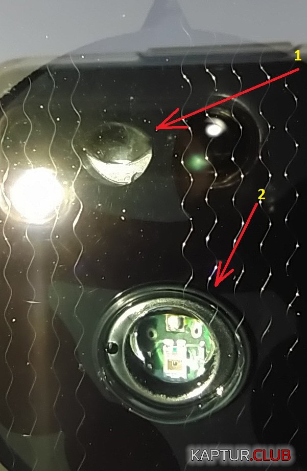

    Коллеги, подскажите где расположен сам датчик света?
    Начал глючить. Хочу посмотреть, может грязь на него попала?

    За зеркалом, видите пластиковый купол на стекле, вот он там и расположен.

    У меня какое-то время тоже глючил. То днём свет включит, то вечером уже стемнело а света нет... потом вроде стал адекватно работать, но уже привык им не пользоваться а вручную свет постоянно включать.
    А так да, в кожухе за зеркалом - к стеклу смотрит датчик дождя, а в салон - света.

    Не совсем понял, светочувствительный элемент датчика света смотрит в салон?
    Вот на снимке, что есть что?

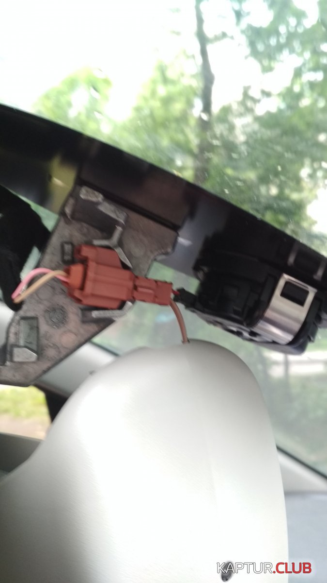

    Возможно я и ошибаюсь. Кожух этот снимал/разбирал когда зеркало менял, там один датчик круглый и к стеклу идёт - думал что дождя, второй на кожухе крепится в сторону салона - думал что света. 2020-07-05 14-21-22.JPG | Рено Каптур Клуб Россия | Форум KAPTUR.SU
    Но если верить интернету, то свет/дождь оба в одном корпусе у стекла, тогда что на кожухе я не знаю...

    Температура салона для климат-контроля.
