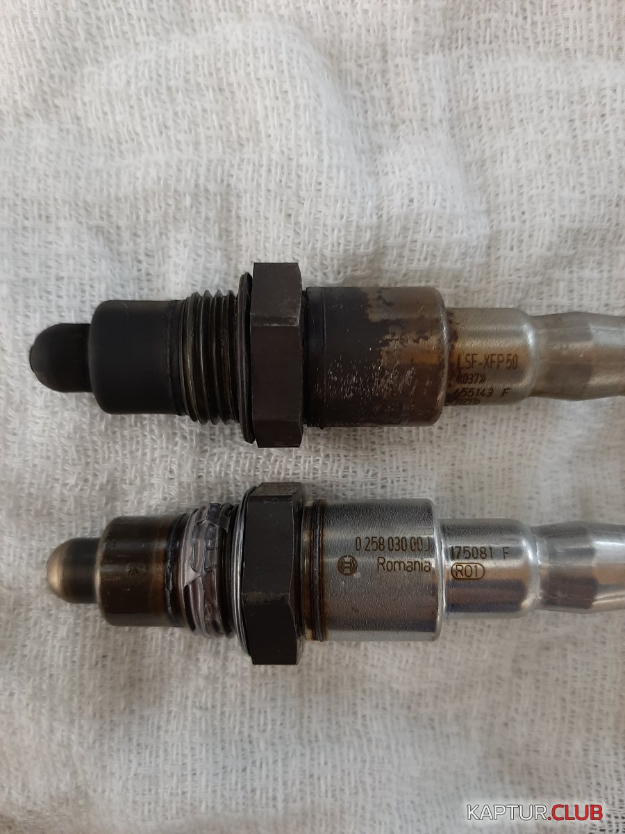

    Поменял сегодня датчик,установил бошевский,с родным датчиком он один-в-один,по крайней мере визуально. Пока работает,холостые стали стабильные,средний расход упал с 12,3л до 9.8л,машина не дёргается,не дробит,буду наблюдать дальше и отписываться о результатах.

    Бошевский датчик работает,ошибок нет,одни положительные эмоции,у машины как будто выросли крылья),появилась какая-то лёгкость в работе двигателя и наборе скорости. И вот что ещё заметил,примерно год назад,на холодную,при трогании с места появлялась дрожь по кузову,грешил на подушки двигателя,а при нагреве двигателя эта дрожь пропадала,так вот,та самая дерготня сейчас пропала и на хододную.

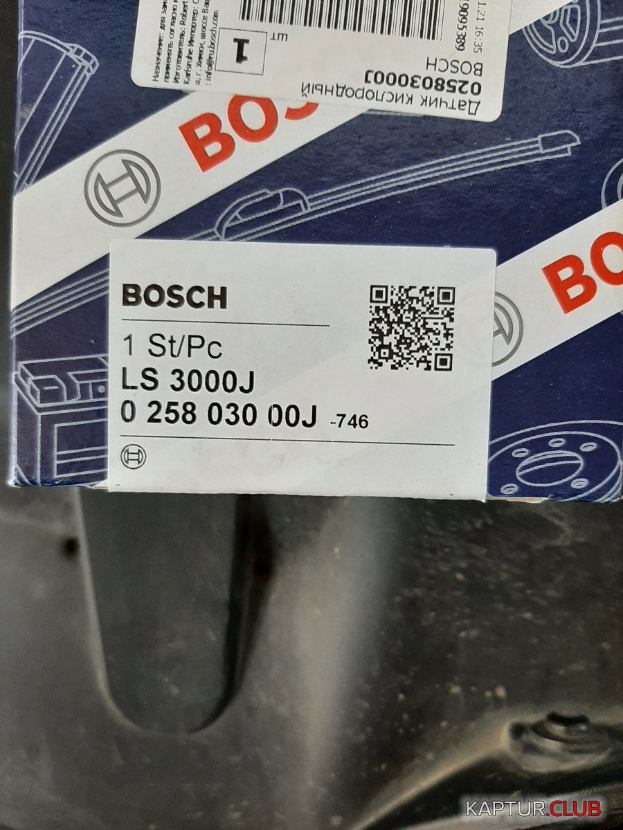

    Этот новый индекс 025803000J Бошевского датчика - см. ответ их сапорта.
    Можно смело покупать и ставить.
