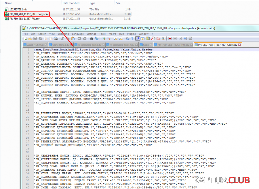

    Я тоже сначала юзал расшаренные ПИДы, потом свои вытянул. Разницы не увидел, т.к. модуль 11367 Система впрыска тот же.

    В копии я для себя сортировал по категориям.
    PIDs.png | Рено Каптур Клуб Россия | Форум KAPTUR.SU
    • MY_PIDS.zip
      28,7 КБ
      271
    fintyra нравится это.

    Да и у меня такой же модуль. Но ведь это же "думать надо" как говорил товарищь выше. Просто втянул свои и все. Вот на все блоки:
