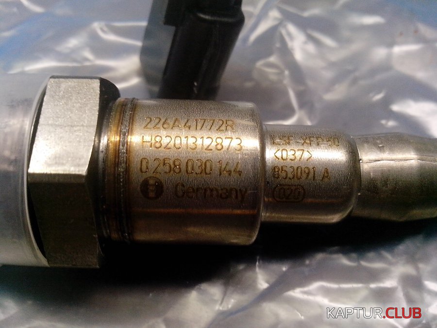

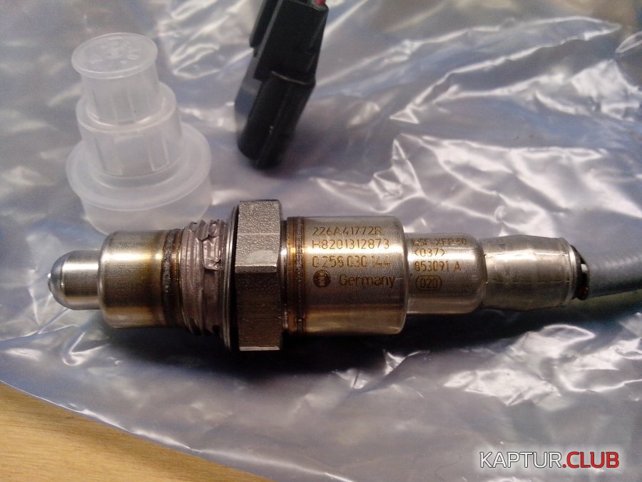

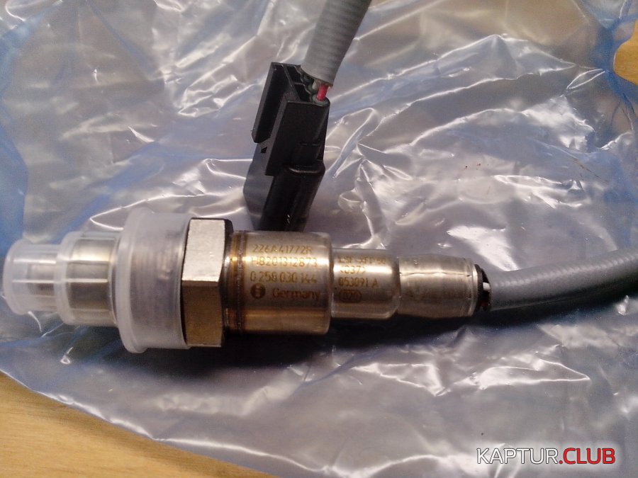

    Вобщем у меня уже обе родные лямбды загнулись. Сначала нижняя подогрев сдох, поставил от Стартвольта (см. второй пост темы), потом и верхний дурить начал. Заказал в EMEX от поставщика BYXC за 2700, поставил, подогрев сдох сразу же. К чести EMEX они приняли его обратно (вы же знаете, могут отказать при самостоятельной установке), через какое то время вернули деньги на счет. Заказал снова там же от поставщика PMMF уже за 3500. Этот заработал хорошо, кривая красивая, пики остренькие, как родной. В заказе указал, что датчик должен быть в оригинальной упаковке, т.к предыдущий пришел просто в пакетике. Они честно выполнили мою просьбу. Вот оказывается какая у нас оригинальная коробка: :laugh1: IMG_20190908_062828.jpg | Рено Каптур Клуб Россия | Форум KAPTUR.SU Ну и сам датчик: IMG_20190908_062649.jpg | Рено Каптур Клуб Россия | Форум KAPTUR.SU IMG_20190908_062732.jpg | Рено Каптур Клуб Россия | Форум KAPTUR.SU IMG_20190908_062709.jpg | Рено Каптур Клуб Россия | Форум KAPTUR.SU

    Сопротивление нагрева померяйте на 0 258 006 537, если 3-4 Ом , то я бы попробовал, а что теряем то? 0 258 030 336 аналог 226A41772R как я понимаю, может тогда и пойдет. Но с аналогами - лотерея, особенно на первую лямбду. А их обратно не берут, я очень удивился, когда в EMEX приняли и деньги вернули (оригинал). Но там накал дохлый был, вернее он при первой заводке и сдох.
