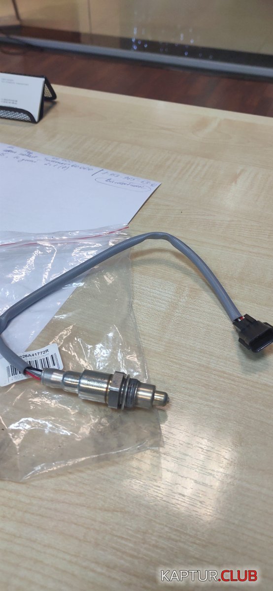

    Здравствуйте, это стоимость датчиков на сегодняшний день? Простите просто вчера купила за 5800, как мне заявили оригинальный Рено, заказывала на Амзито. Прислали вот это, я сомневаюсь в оригинальности и проверить никак не могу, информации мало. Помогите советом, как проверить, что замерить?

    ничего не видать .какая нибудь маркировка должна быть. Оригинал д.б в коробке рено. Скорее всего какой нибудь аналог. Если заявляют, что оригинал, то д.б. гарантия . Ставите, работает, значит все ок, не работает - возвращаете. Гарантия естественно тыс. 10 или полгода пробега.
