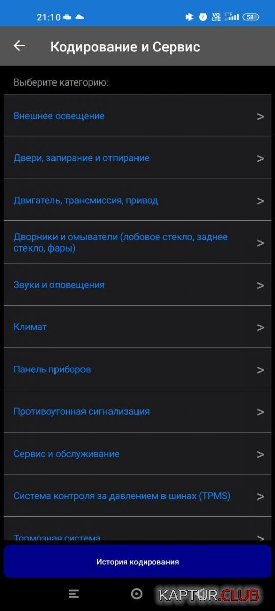

    Да я вот целый день с ELM балуюсь. Крутая штука, особенно в плане активации функций, которых нет по заводу, и корректировке того, что сделано через жопу по заводу ))
    photo_2023-03-01_21-28-45.jpg | Рено Каптур Клуб Россия | Форум KAPTUR.SU
    Оказывается, можно поменять заводские настройки. Меня особено выбешивал уровень топлива - он был не информативен. В настройках увидел, что по заводу почему-то стоял объём бака в 44 литра - что за хрень, ведь вроде же 52 заявлено ??? А если постараться, то можно и 65 литров запихать )). Плюс вырубил задние дворники, которые жили своей жизнью и делали что хотели. Вывел температуру и время на экран приборов, ну и многое другое
