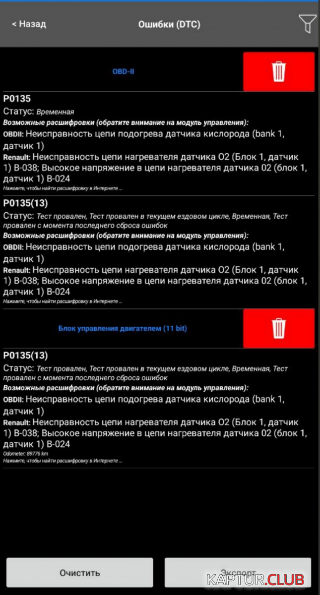

    Поменял датчик на Bosch 226906393R (025803000J), сбросил ошибку. Теперь стабильно появляется другая ошибка и загорается Check Engine
    ============1==============
    P0135
    Raw code: 0135
    ECU: Блок управления двигателем
    Статус: Временная
    OBDII: Неисправность цепи подогрева датчика кислорода (bank 1, датчик 1)
    Renault: Неисправность цепи нагревателя датчика О2 (Блок 1, датчик 1) B-038; Высокое напряжение в цепи нагревателя датчика 02 (блок 1, датчик 1) B-024
    В чём может быть проблема ?

  6. Dalay
    Dalay Наш человек
    10 июн 2019
    236
    129
    Дима
    1,6 cvt
    поменяй местами и сделай выводы

  7. ban99
    21 окт 2016
    525
    500
    1,6 2WD Life
    Не повезло. Это и есть тот самый накал\подогрев. Померяй мультиметром. На 2-х из четырех проводах должно быть 3-4 ом. Мне кстати тоже новый попался плохой. Померял перед установкой - нормально. При первой заводке двигателя сдох накал сразу.

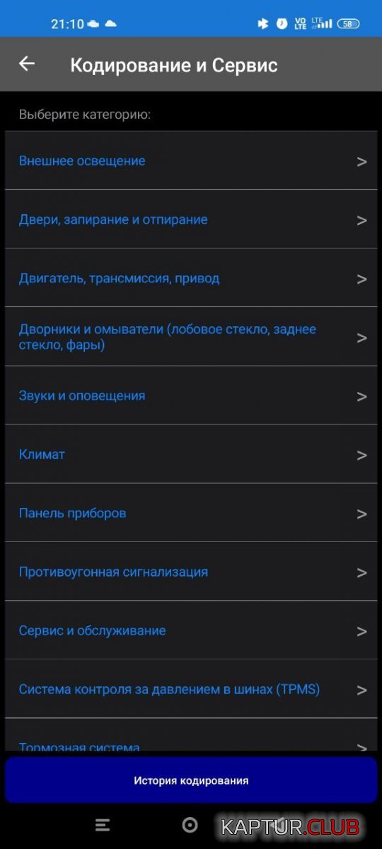

    а чёйто я не вижу "батарея аккумулятор" в окошке - сервис кодирование ?
