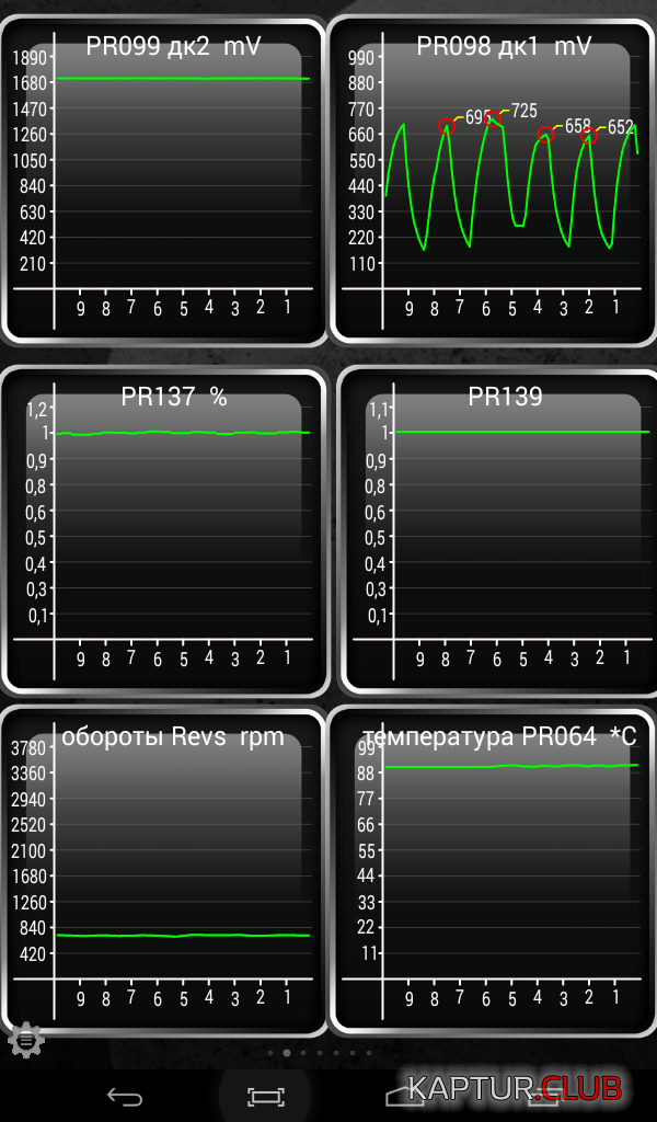

    Подскажите по поводу "правильной пилы" - на холостом ходу пилы вообще нет? только при достижении 3000-3500 оборотов?

    У меня так было Screenshot_2019-07-09-08-38-34.png | Рено Каптур Клуб Россия | Форум KAPTUR.SU

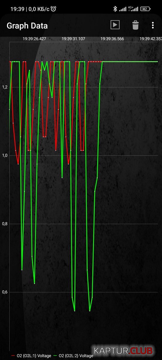

    Мои графики вот такие. Где пила- там я прерывисто газую. После того как убираю ногу с педали газа- ровное плато. Поменял местами датчики- ничего не поменялось в графиках. :sad:
    Оба датчика под замену???

    Работу лямбды нужно смотреть на этом моторе только по пидам. Если брать просто через стандартный OBD то там показывается не напряжение, а именно лямбда число, да еще не с тем масштабом как нужно. Ваша картинка - как раз говорит о том, что лямбда помирает.
