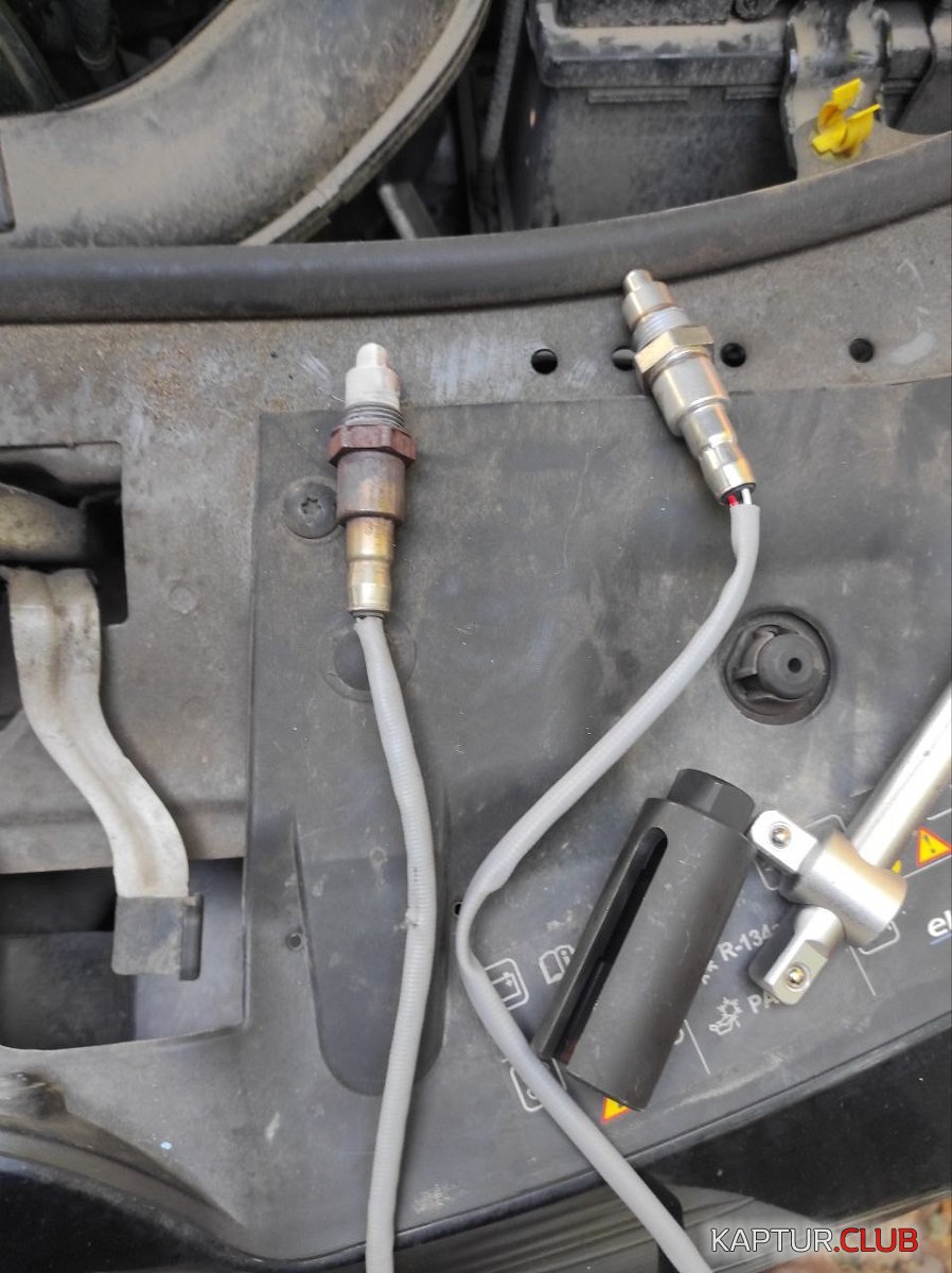

    Что касается моей истории, вот на фото - старый и новый.
    photo_2023-08-21_09-40-01.jpg | Рено Каптур Клуб Россия | Форум KAPTUR.SU
    Тут же - головка для снятия датчика и кусок удлинителя, которым я сдёрнул ДК1.
    Ходят легенды, что ДК1 может прикипеть.
    Я его сорвал без особых героических усилий.
    Работы проводил "на горячую".
    Но, если что, у меня на готове были жидкий ключ/WD-шка.

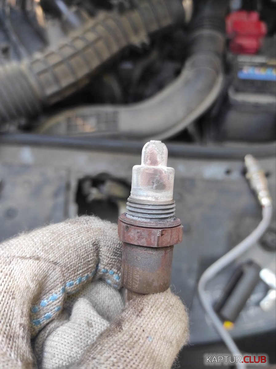

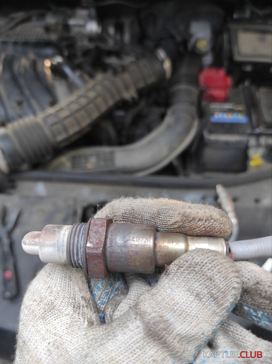

    И отдельно фото старого датчика.
    photo_2023-08-21_09-40-02.jpg | Рено Каптур Клуб Россия | Форум KAPTUR.SU
    photo_2023-08-21_09-40-03.jpg | Рено Каптур Клуб Россия | Форум KAPTUR.SU
