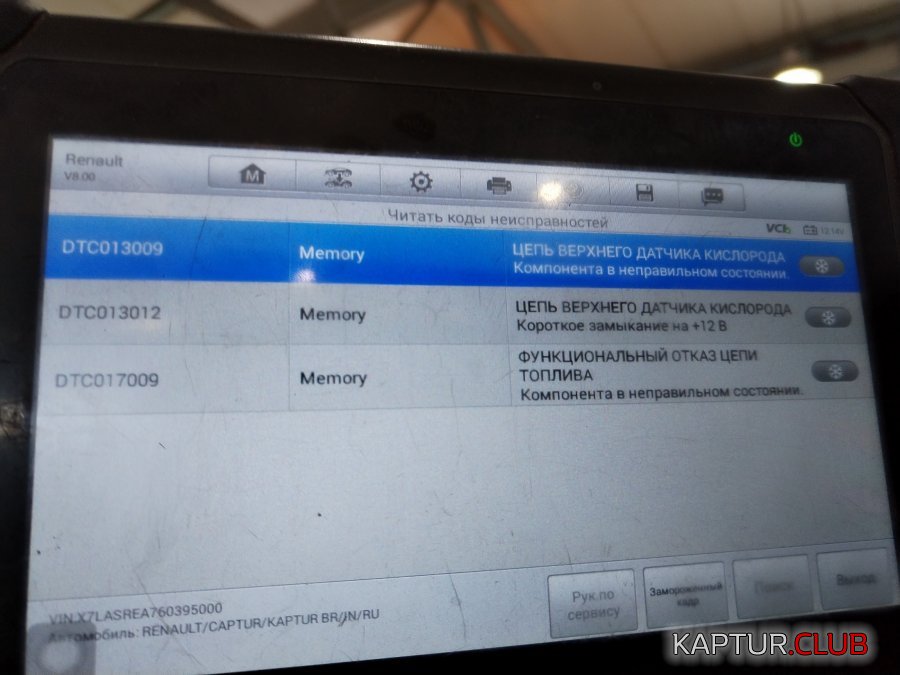

    Всем привет, появилась (внезапно) проблема. Пару дней назад после того, как проехал около 20-30 минут от дома в среднем темпе при езде "с горки-в горку", понял, что машина не хочет разгоняться при нажатии педали газа. То есть обычно на затяжном подъеме поддавливаешь педаль газа, чтобы скорость не падала, а тут педаль жмешь, реакции нет. Остановился, заглушил машину, завел, вроде едет. Проехал пару мину и опять в горку не едет. При этом в режиме парковки обороты скачут от 750 в плюс-минус, двигатель троит, машину колбасит. Развернулся, поехал домой, чтобы не встать на трассе.
    Сколько-то едет, потом скорость и обороты падают, машину начинает дергать, глушу, завожу-еду и так несколько раз. Потом спустя примерно 5-7 минут машина заработала нормально и доехал домой как обычно - на прямых разгонялся, провалов в оборотах и скорости не было. После дома съездил по городу записаться на диагностику, проблем не было. Вчера съездил на диагностику, сканер показал в памяти ошибки кислородного датчика и топливной системы (каптюр 1.6 CVT - 2016 - H4M, пробег - 77 тыс.). Активных ошибок не было. Сказали, что, может, попала вода в разъемы или типа того, все в порядке.
    Сегодня поехали за город и после 20 минут езды все повторилось, но тяга пропала уже на спуске с горки. Развернулся в сторону дома до вокзала, т.к. нужно было в соседний город добираться и до вокзала ехали урывками по 200-500 метров, т.к. машина останавливалась полностью. Заглушишь - заведешь - едет. Машину оставил у вокзала, поехали электричкой. Когда вернулись вечером, было уже холодно. Завел машину, она прогрелась минуты 3 и начали скакать холостые, т.е. дефект уже проявился "на холодную".
    С вокзала минут 7 ехали домой "кое-как", потом вроде поехала нормально и до дома уже ехала как ни в чем не бывало.
    Когда вставляю ключ-карту в гнездо, слышно, как бензонасос жужжит, вроде работает. Топливный бак - полный, заправляюсь на газпроме. Когда машина "едет", едет нормально без шумов, провалов, дерганья и т.д. Т.е. проблема себя никак в этот момент не проявляет. "Чек" на приборке не горел ни разу и не горит.
    На диагностике сказали, что скорее, всего, виноват кислородный датчик. Такое может быть? Либо бензонасос накрывается?

    Так сдерни разъем с ДК1 и все ясно будет

    Уже думал про это, но ни разу не делал, примерно знаю, где он, но вроде надо снимать воздушный патрубок, чтобы к нему добраться?
    Кстати, сообщения о необходимости проверки системы снижения токсичности нет, то есть вроде как ДК система видит исправным? На диагностике смотрели уровни напряжения на датчике, вроде как в пределах нормы.

    Прочитай мое второе сообщение в этой теме. И тоже все в норме, и чек не горел, и пила красивая... до поры до времени
