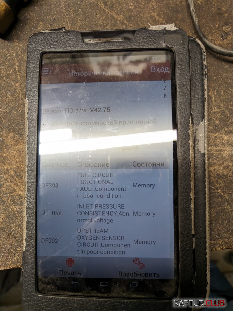

    Опять загадки: Новый доктор (очень уважаемый) после диагностики сказал, что датчик абсолютно исправен и смысла в его замене нет.
    Ошибки (три), типа неясна причина и последовательность их возникновения. Договорились, что при очередном чеке я сразу подъеду, и будем решать.
    Если кто может прокомментировать (может и своё аналогичное вспомнить) эти ошибки, кладу фото со сканера.

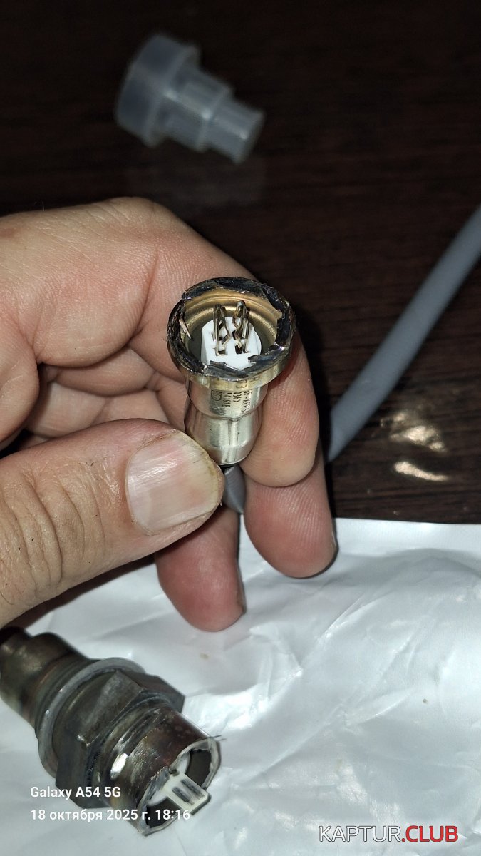

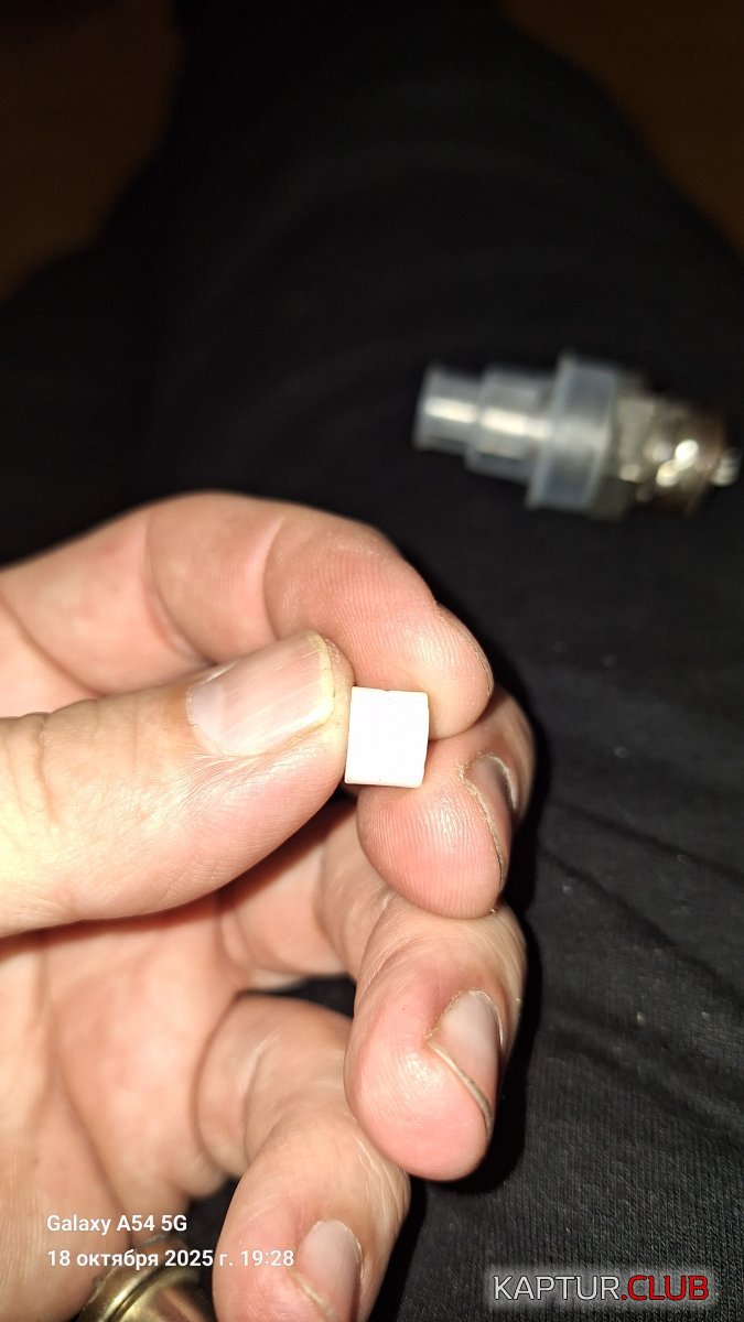

    Всем привет. Небольшой отчёт о датчике кислорода который стоял у меня с завода. Номер датчика 226901841R. Увидел я в интернете как парень датчик кислорода распилил. Там у него провод отвалился внутри от разъема. Вообщем был обрыв цепи нагревателя. Ну он его обратно припаял и датчик работать начал. У меня тоже датчик не прозванивался по нагреву. Я тоже взял распилил, думаю щас припаяю. Да не тут то было. Там стоит разъём керамический. Вот фотки:

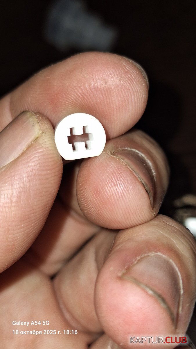

  5. Jet998
    10 авг 2020
    449
    150
    Вообщем почистил контакты на керамике и нагрев появился. Вот через такую защитную керамическую проставку соединяются контакты:

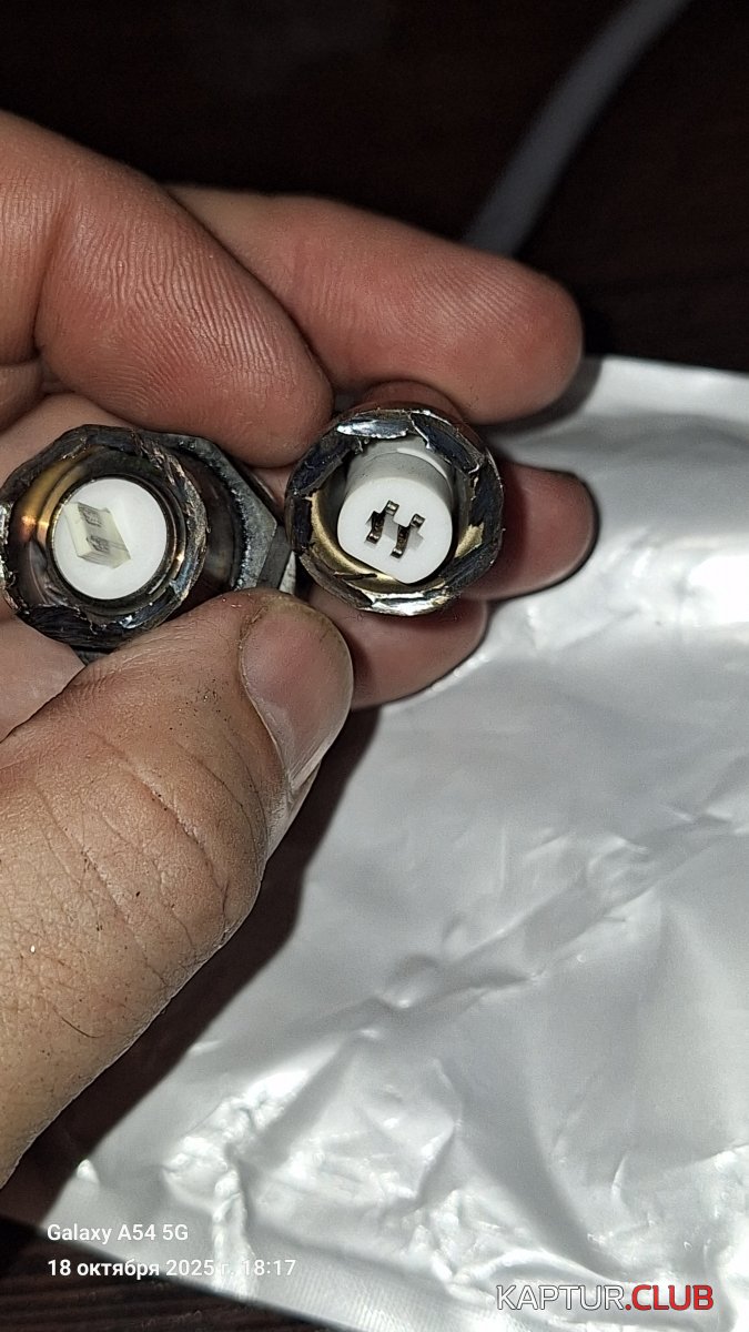

  6. Jet998
    10 авг 2020
    449
    150
    А вот так выглядят обе части перед соединением:
    ban99 нравится это.

    Вообщем чуть небольшой не контакт и всё датчик не работает. Короче конструкция говно внутри. Теперь надо проварить по кругу и всё. Поставлю вместо 2-го ДК. Ещё хочу промыть его Димексидом. Но надо подумать как сделать, чтоб контакт был плотный. Кто, что может предложит?

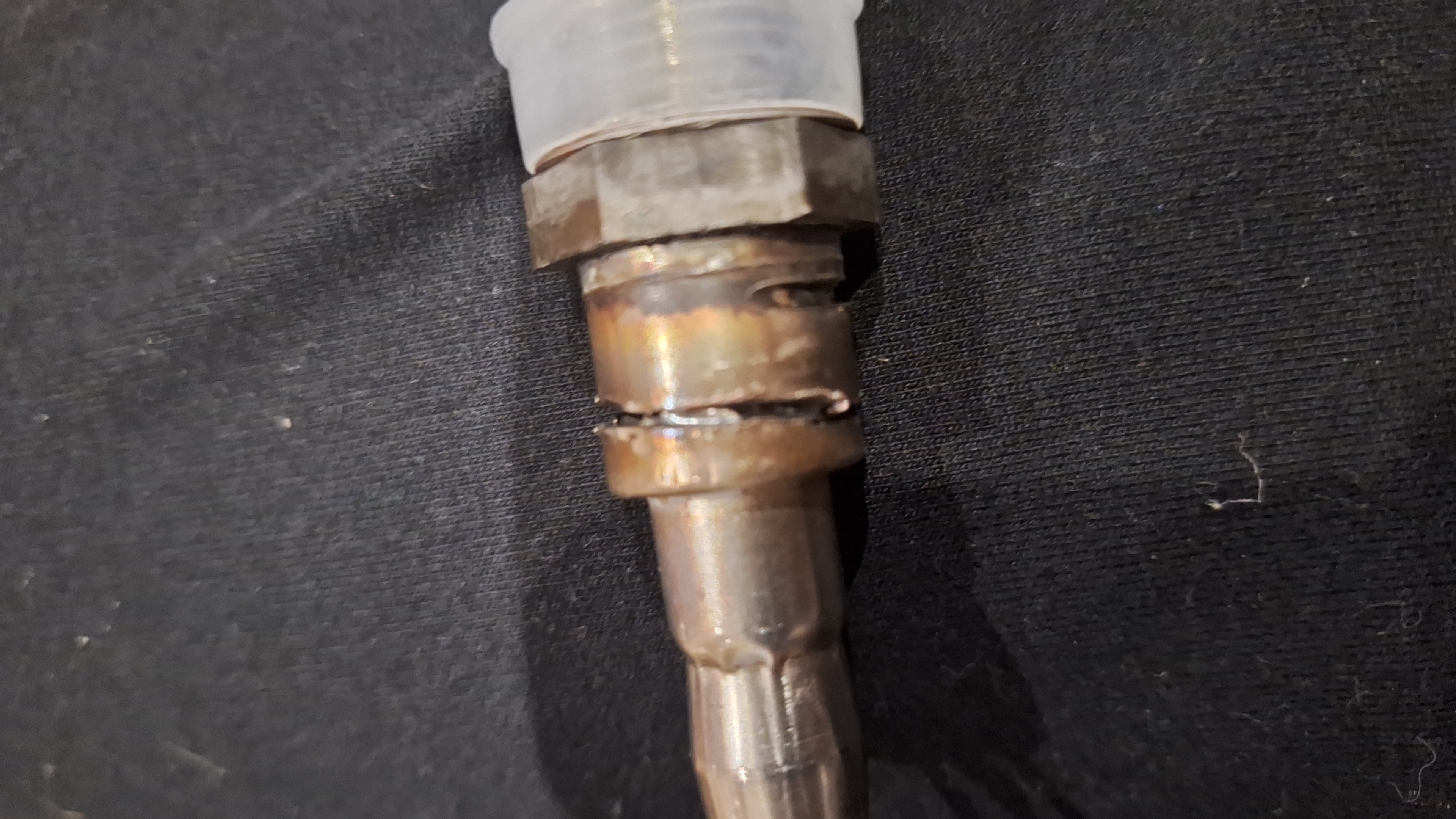

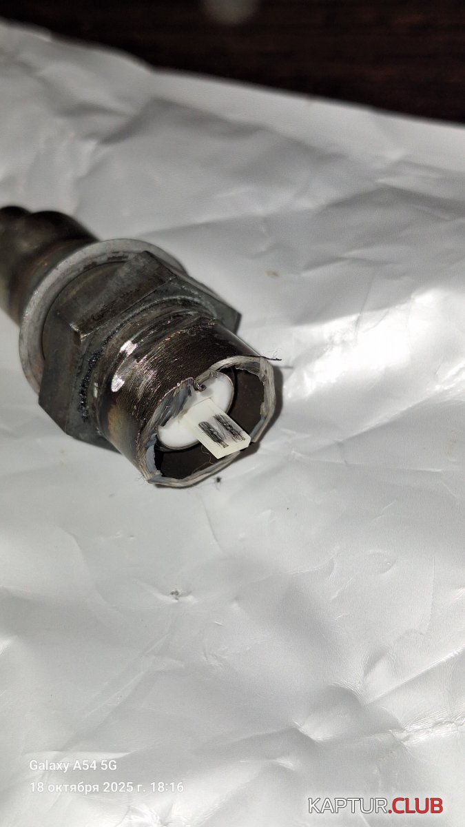

  8. Jet998
    10 авг 2020
    449
    150
    С проваркой тоже не всё так просто. Металл не магнитится. Нужен аргон. Если кто то будет пилить, берите или тонкий диск на болгарку, или полотно для ножовки тонкое. Метал пилится легко но чем тоньше пропил, тем лучше варить. Внутри контакты защищены керамической вставкой. Так, что варить можно. Наверное корпус сделан из нержавейки. Вот у меня как пропилилось:
