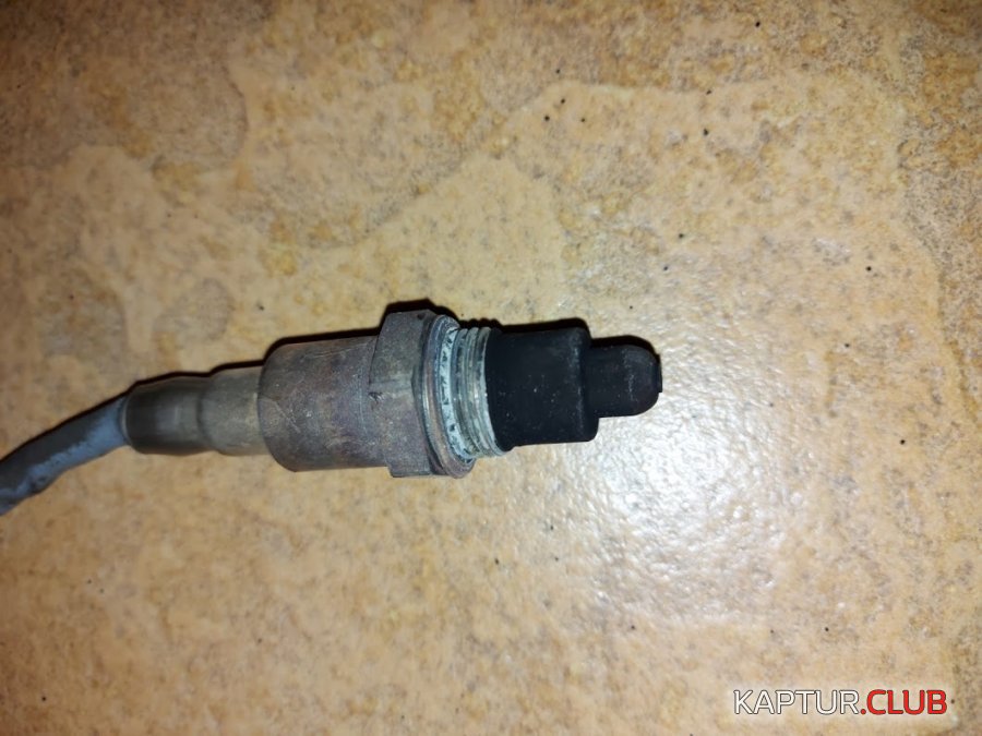

    Съездил к ОД, заменили за 3к с частичной разборкой. Легко открутить не получилось.
    ИТОГО 6800р (500 диагностика на стороне, 3300 датчик, 3000 замена).

    Мне меняли 2 раза. Специальной головкой с прорезью. За 600 руб :dash2::dash2::dash2:
    Ни чего не разбирали. Сверху механик знакомый ложился на двигатель. И откручивал. 10-15 минут.
    датчик у вас чёрный был???

    Именно ей и пробовали сами. Даже позвали дядечку-громилу. :smile: И он не смог, побоялись сорвать грани. Датчик по ходу очень сильно прикипел - см. его резьбу и грани.
    ОД изначально озвучил 1500р, но предупредил, что возможна проблема с откручиванием.
