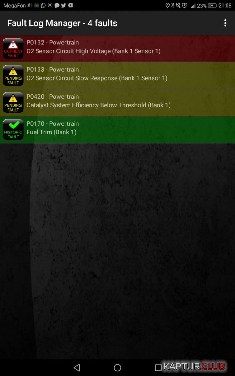

    Когда масложор жрёт не только масло, но и датчик кислорода :smile:. Меньше года прошло после замены ДК-1. Иль это Лукойл испортился?

    Kirrrillice Наш человек
    19 ноя 2018
    327
    284
    Кирилл
    Renault kaptur 1.6 cvt
    Неееее - это гребанное масло летящее на него. И все равно , что лить
