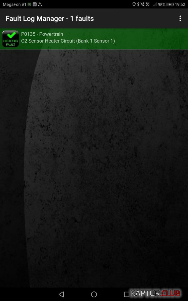

    Последние дни показывается стабильно ошибка P0135 о проблеме с цепью подогрева.

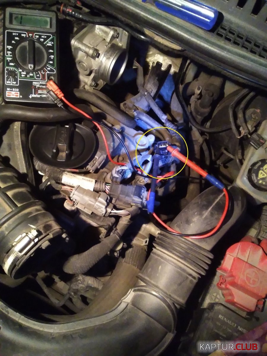

    Померил на нём сопротивление цепи подогрева между белым и красным проводами - 3 ОМа+.
    Добрался до датчика по капотом, сняв резиновый кожух между дросселем и воздушным фильтром.
    Отсоединил его от разъёма и проверил сопротивление - бесконечность не предел, о чём и говорит Торк на планшете.
    Буду снова менять, наверное, у ОД.
    Проверка сопротивления подогрева.jpg | Рено Каптур Клуб Россия | Форум KAPTUR.SU

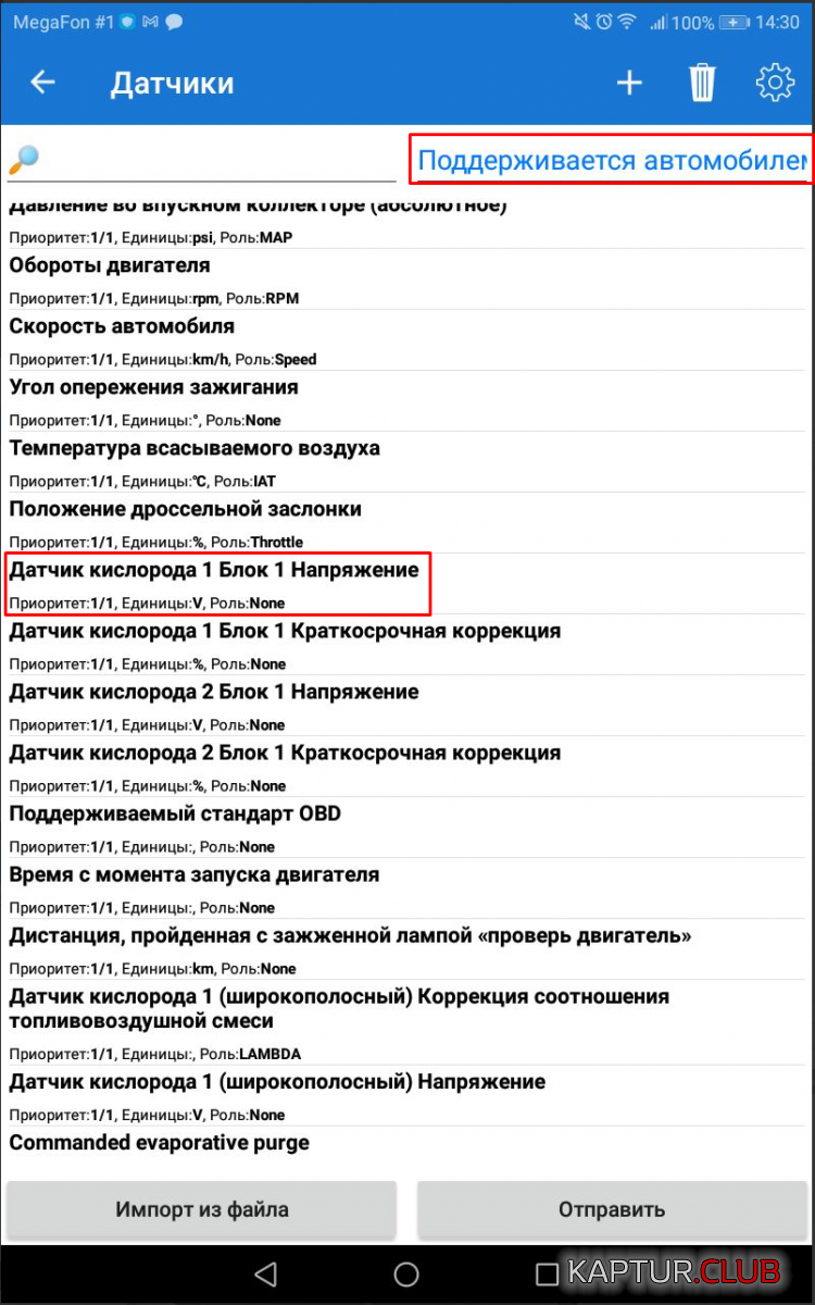

    А если выбрать Каптур 1,6 CVT в профиле, включить фильтр "Поддерживается автомобилем" в датчиках и выбрать ДК-1?
    Может, будет правильное напряжение показывать. Я слышал, пиды уже прописаны в этой проге.
    А новые ПИДы можно добавить через "Импорт из файла".
    ДК.png | Рено Каптур Клуб Россия | Форум KAPTUR.SU

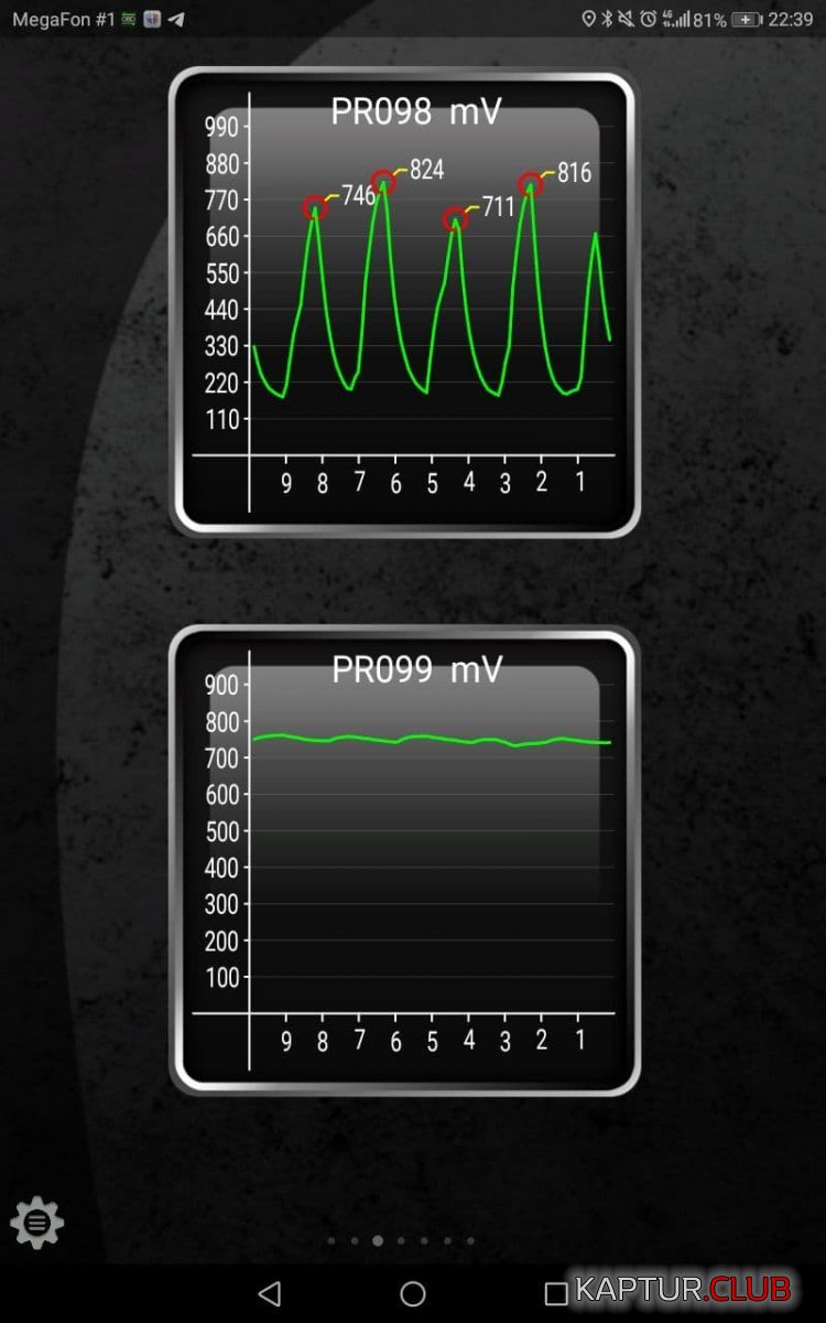

    У нас узкополосный циркониевый. В идеале пила от 0 до 0,9В при опорном 0,45В (см. скрин выше от Антона), и этот вольтаж можно увидеть правильным сканером или через ОБД с добавлением правильных PIDov. Если вольтаж зависает или выходит за пределы 0,9В - то ДК устал.
    На верхний регулирующий ТОЛЬКО ОРИГИНАЛ. На место дианостического ДК-2 и старвольт пойдёт.

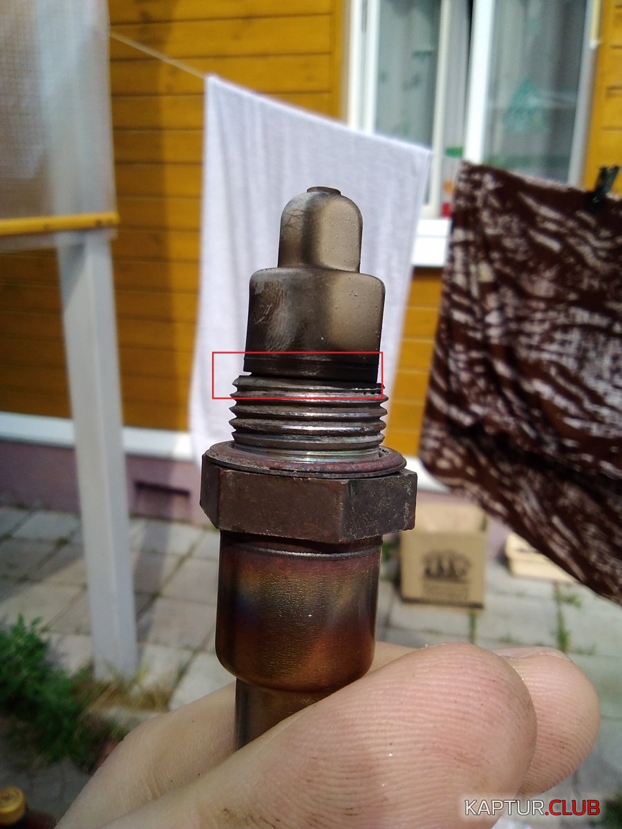

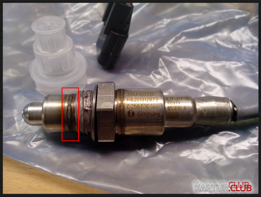

    Прошлой весной после окончания гарантии устал ДК-1. Купил оригинальный 226A41772R в ЭМЕКсе.
    В этом апреле у него полетел подогрев.
    Снова купил на Авито "оригинальный" 226A41772R за 1800р (скупой платит дважды), на майские его установил, съездил на Родину 1300км.
    После майских началось такое. После запуска через 10 сек начиналась тряска движка и падение оборотов, но не глох.
    Тряска была в течение 5 сек, потом движок работал нормально.
    Диагност на стороне с помощью КЛИПа приговорил его. Хотя, я сомневался. Новый датчик же.
    Купил качественную головку для снятия ДК-1.
    Вчера поставил родной оригинальный ДК-2 с пробегом 103к на место ДК-1. Снимал клемму с АКБ на время замены.
    Падение оборотов исчезло, машина поехала бодрее. Жена покаталась и тоже подтвердила улучшение.
    А на "оригинальном" ДК за 2 месяца колпачок повело. На настоящем колпачок приварен.
    2021-06-26 15.21.17.jpg | Рено Каптур Клуб Россия | Форум KAPTUR.SU
    Screenshot_2.png | Рено Каптур Клуб Россия | Форум KAPTUR.SU
    Калужский завод АвтоТрейд тоже выпускает датчики https://atrd.ru/catalog/product/datcik-kisloroda-dk41
    За качество не ручаюсь, в описании написано, что сопротивление подогрева 8 ОМ, а у меня на родном 3-4 Ома.
    Но по описанию подходит для H4M и Каптура.
    P.S. Продавец на Авито вернул мне деньги за "оригинальный" ДК.
