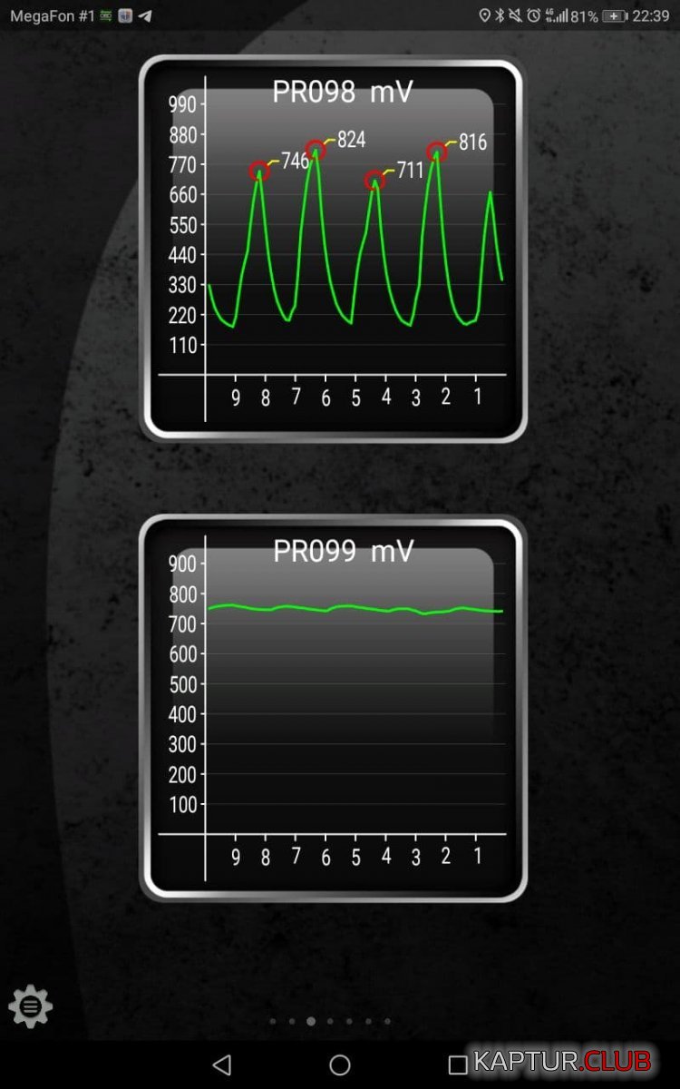

    Для всех интересующихся на странице 9-11 описан принцип работы обоих ДК и возможные неисправности.
    Инстра для Весты, но на Каптуре, думаю, примерно так же.
    Опорка у нас так же 1,7В на обоих ДК, которую я вижу через обд после включения зажигания.
    А вот такие уровни исправных рабочих датчиков при исправном кате показываются в Торке после добавления PIDов.
