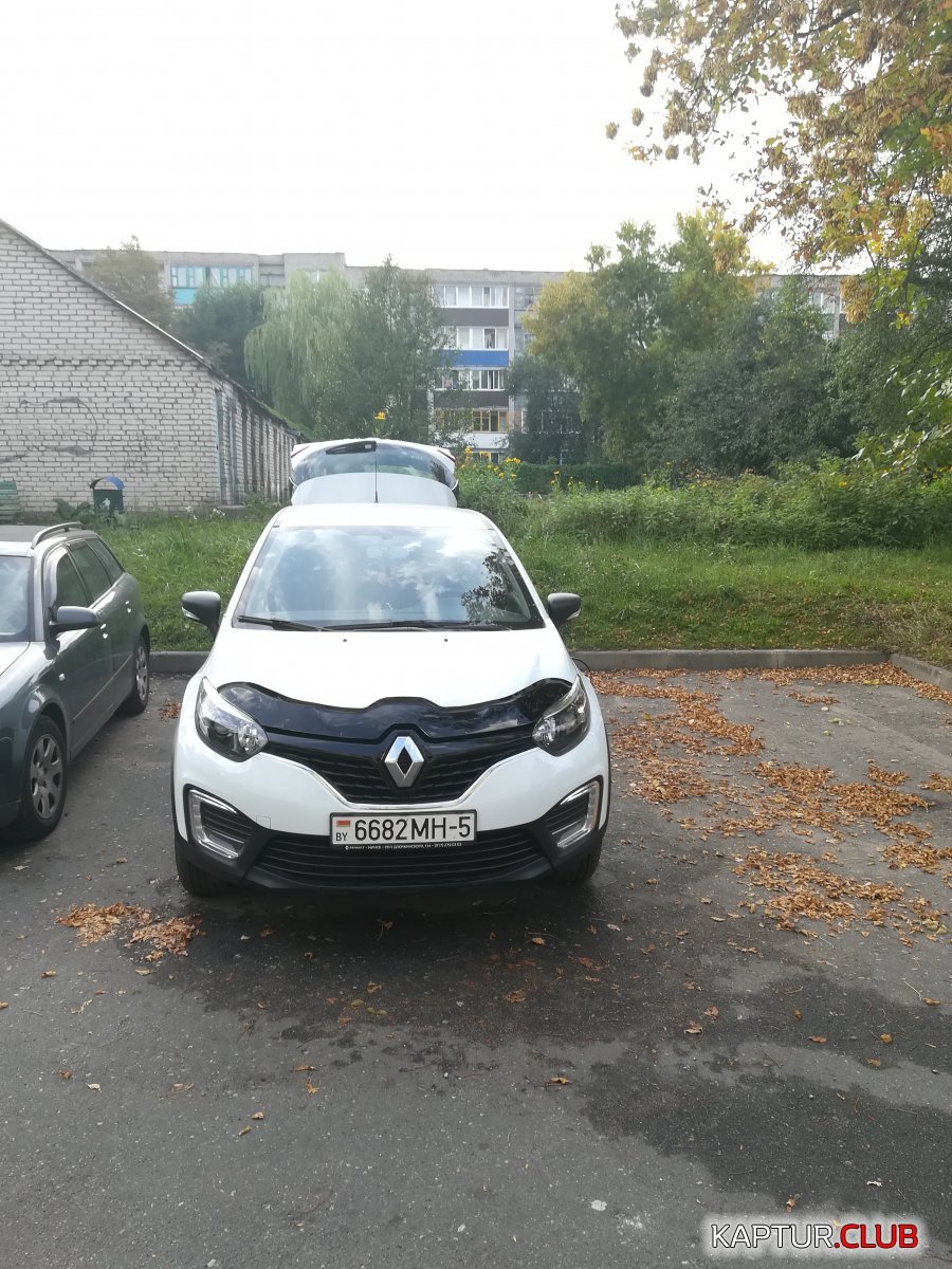

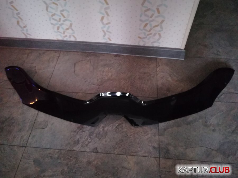

    Взял дефлектор за 15$. На белом и бело-черном Каптюрыче он наверно смотрится лучше всего.

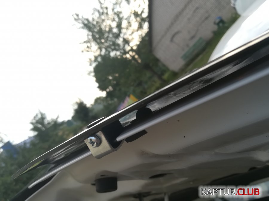

    Под крепление наклеил черную изоленту, толстую, и на эту же изоленту приклеил дэмферы (полусферы) что бы по капоту не стучал дефлектор.
