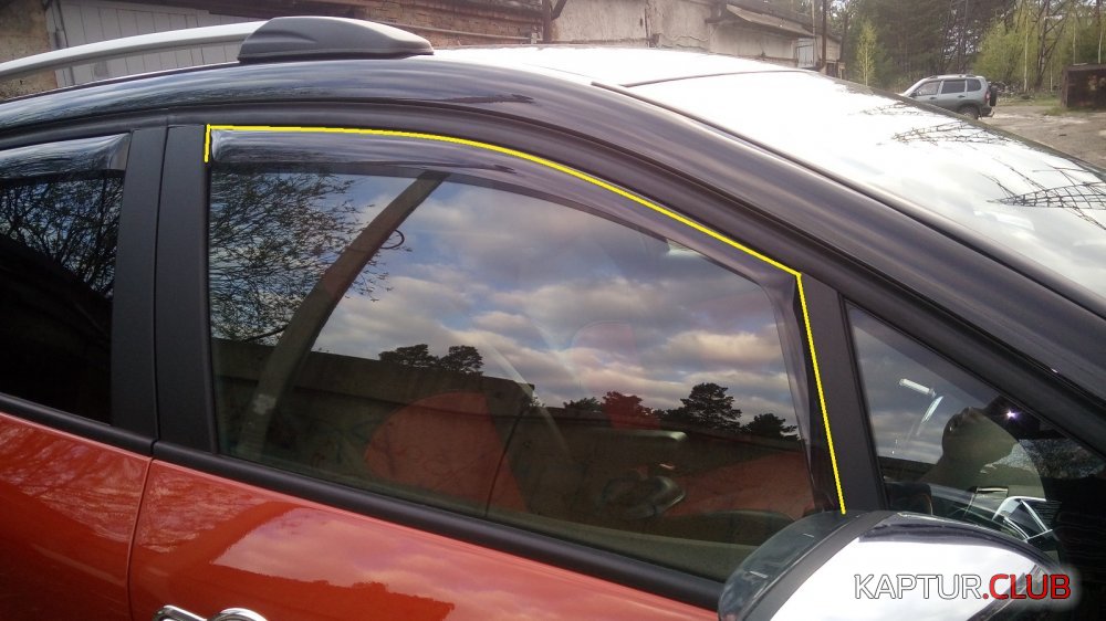

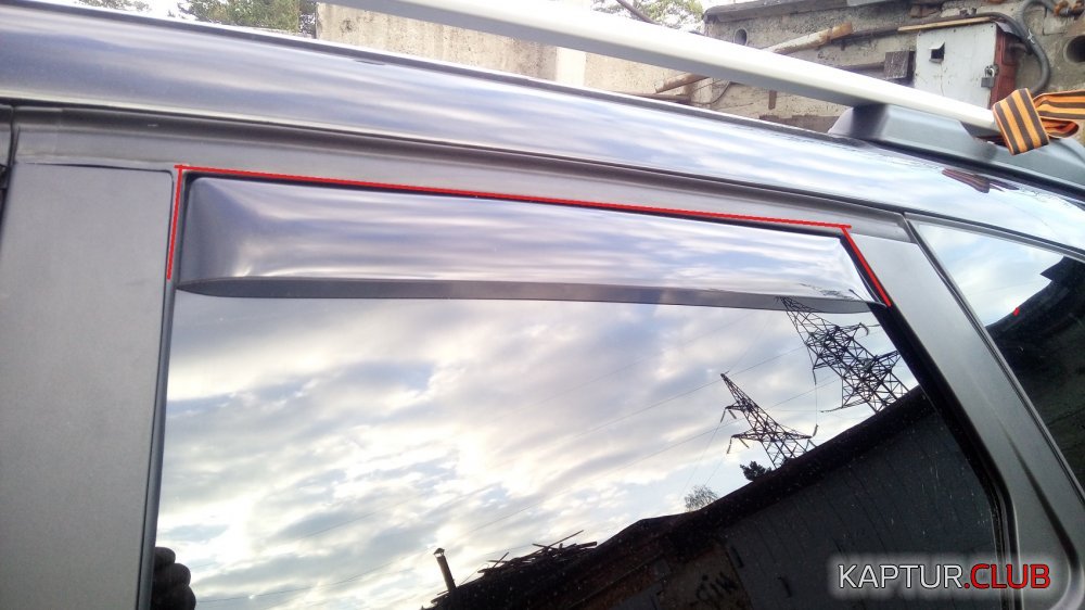

    Да не за что , я не дождался взял оригинальные . Они маленько потрескивают при закрытии в самом верху . а так мне они нравятся , миниатюрные , на скорости не шумят , вид не портят . Да я их проклеил 3М скотчем .

    Для чего скотчем? И в каком месте? У меня тоже оригинальные и тоже потрескивают несколько сек после закрытия стекла.

    По всей длине со стороны прилегания внутри к резинке . Они так жестче и плотнее сидят на месте .

    А ставили с открытыми окнами? Просто в инструкции нарисовано ставить с закрытыми, а с наклееным на них скотчем думаю очень сложно их втиснуть. Или я не правильно понял, скотч не двусторонний?
  8. гарди
    Да двухсторонний 3М скотч проклеил на сами ветровики перед установкой в этих местах .
