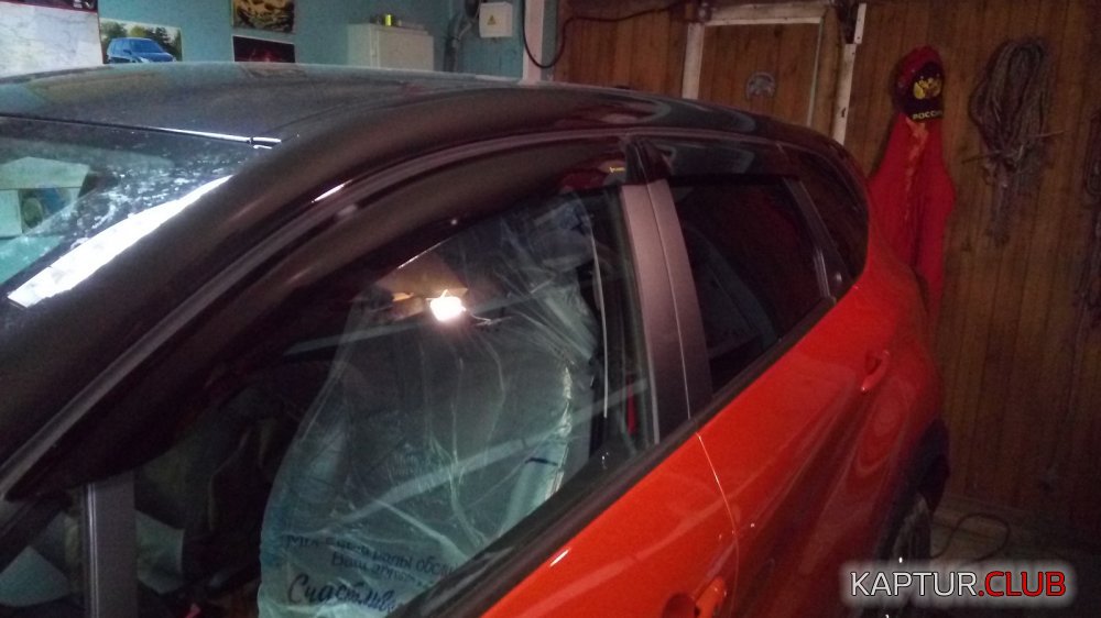

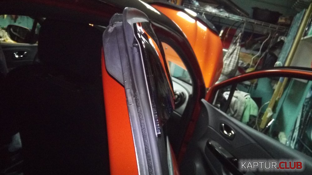

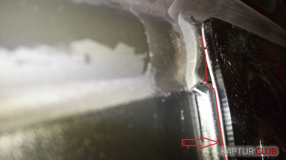

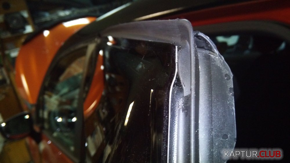

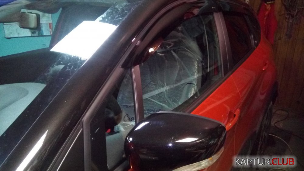

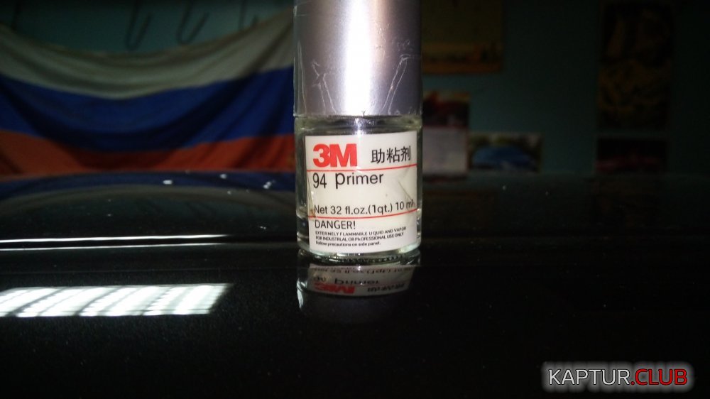

    Два дня назад приклеил Иркутские ветровки . Наблюдаю . На одной двери отошло от стойки , как не странно но на резине держится . Клеить надо с хорошо обезжиренной поверхностью и на резину наносить 3М праймер адгезию , для лучшего приклеивания. Ветровики понравились , вид зеркало не мешают их вообще не замечаю.

    Ну не нравится Капе наш деревенский тюнинг .:smile: А ветровички хороши , посмотрел не сильно большие их не видно с салона и как раз ложбинка под водичку есть . Но если отвалятся , значит не судьба . Вообще такие вещи надо клеить на солнце в +30 и выдержку давать .

    Все же причина в конструктивном просчете. Не может резинка такую нагрузку держать.
  8. гарди
    4.177
    Вот к резинкам то и хорошо прилипло , а вот угол на стойку не везде одинаковый.
