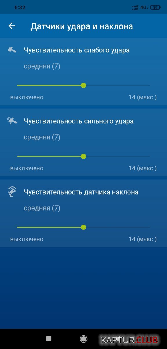

    Смотря как настроена чувствительность датчиков. Первый срабатывает предупредительный, а потом уже видимо сработал основной.
    Я все датчики, через приложение, выставил на среднее значение, ложных срабатываний нет.

    А можешь скриншот сделать с цифрами? Попробую так же сделать, понаблюдать. А то что-то странное происходит. Пару дней назад на работе сработала сигналка, на пустой парковке, к автомобилю точно никто не подходил.(

    Вот скрин с настройками датчиков, все 6а среднем.

    У меня видимо другое приложение, но смысл тот же.
    У меня там чувствительность предупредительного датчика стояла на максимуме, остальное все на средних значениях. Сделал все средне, посмотрим.
