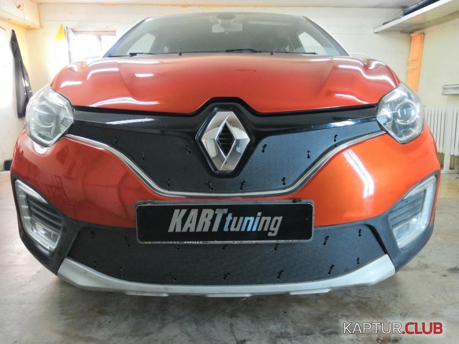

    Чет вы совсем перекрыли обдув ))) нужно было пару тех отверстий оставить, или съемные крышки какие-то примудрить. С такой заглушкой как минимум с - 15 ездить, а если в снегу забуксуешь так и закипеть недолго.

    Тоже такая мысль была. А вообще это для морозов сильных. Там недогрев постоянный. И датчик температуры надо иметь

    Гоша,) недогрев разве что в Усинске или Минусинск, в Норильске может быть ) и то я думаю если заведёшься и термостат исправен то прогреется.
    А для центральной России такие заглушки разве что на малые расстояния по городу.
    Я себе кидаю одеяло Автотепло в Уфе, и картонку на низ красиво сворачиваю и в нижний бампер всовываю как влитая сидит )) и нормуль что по трассе хоть буксуй )

    По трассе в мороз тоже выдувает тепло с движка. Ремни дубеют. В подмосковье на Логане ни разу не перегревал с утеплителями, и на Дастере. Если что кулер врубится, морозный воздух там полно щелей есть откуда подсосать можно

    Согласен, вентиляции в нашем авто хоть отбавляй.
    Но вариант на клипсах и в этом случае предпочтительней: потеплело, отстегнул верхнюю, убрал, подморозило, вернул. А вот хомуты в сильный минус не совсем весело вставлять

    Там вариантов доступа воздуха хоть отбавляй. Мы же предупреждали: это быстрый и дешевый вариант для тех кому очень надо. Сейчас возьмемся за второй вариант.

    А выбор оставите? Либо пистоны либо стяжки.
    Вот низ крепят надолго, на всю зиму. Там может и обоснованы хомуты.
    А насчет клипсы - как бы ее керхер не сдул и пионеры). А что за клипса? И куда там в решетку ее крепить, не очень представляю

    Я нивкоем разе не говорю о бесполезности этой приблуды.
    Инженера Рено протупили сделали воздухозаборники, доступ воздуха там все равно есть а мог бы и быть вакуум )).
    Я предлагаю на нижний заборник или верхний сделать по 2 раздвижных или съемных типа шторок, если тех возможность есть.
    Недаром же на грузовиках регулируемые заслонки радиатора в том числе и на кразах а там воздуха море кабина деревянная вообще ))
