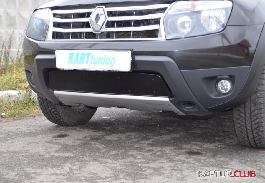

    отверстий пока нет , пистоны будут снаружи как на фото.

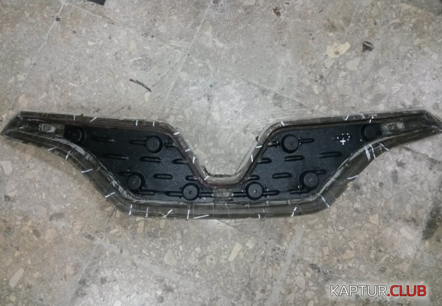

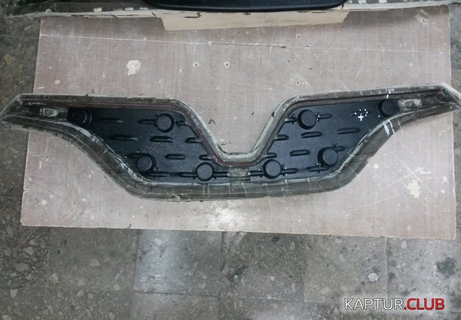

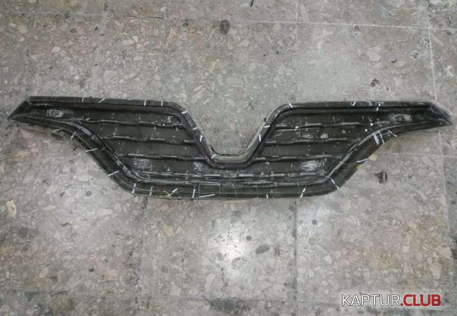

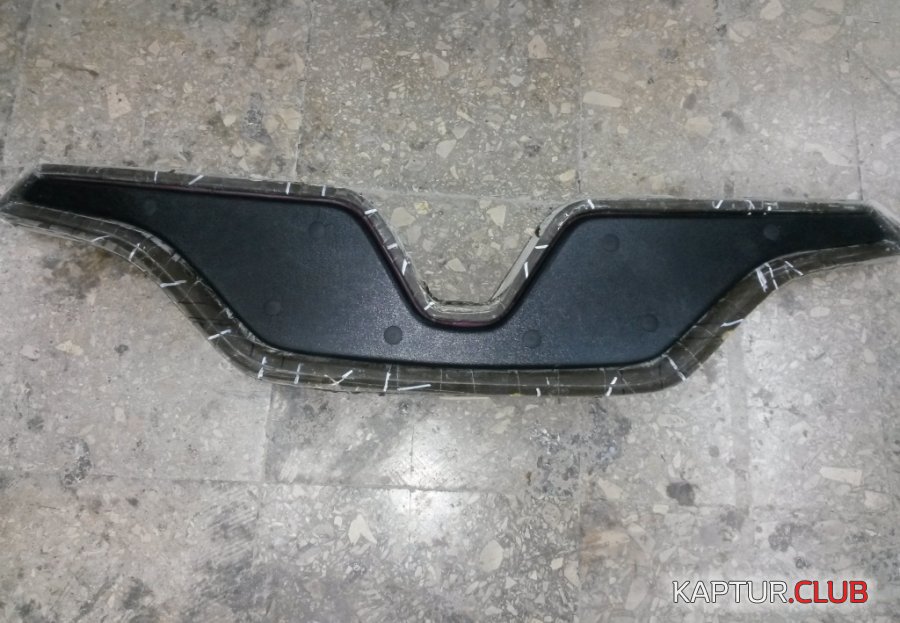

    фото №1 - верхняя решетка радиатора
    фото №2 - установка посадочных на хомуты
    фото №3 - отверстия в посадочных под клипсы
    фото №4 - окончательный вид установленной детали.
    Сезон попользовались - сняли, на следующий сезон в том же порядке и устанавливаем - деталь многоразового использования. Вот весь принцип крепления.
    1.jpg | Рено Каптур Клуб Россия | Форум KAPTUR.SU 2.jpg | Рено Каптур Клуб Россия | Форум KAPTUR.SU 3.jpg | Рено Каптур Клуб Россия | Форум KAPTUR.SU 4.jpg | Рено Каптур Клуб Россия | Форум KAPTUR.SU

    рано еще:secret: на втором и третьем фото проблема обозначена белым крестиком - все стаканы отлично, а по крайнему требуется перенос ближе к центру. конструкция решетки не даст закрепить край посадочного хомутами.

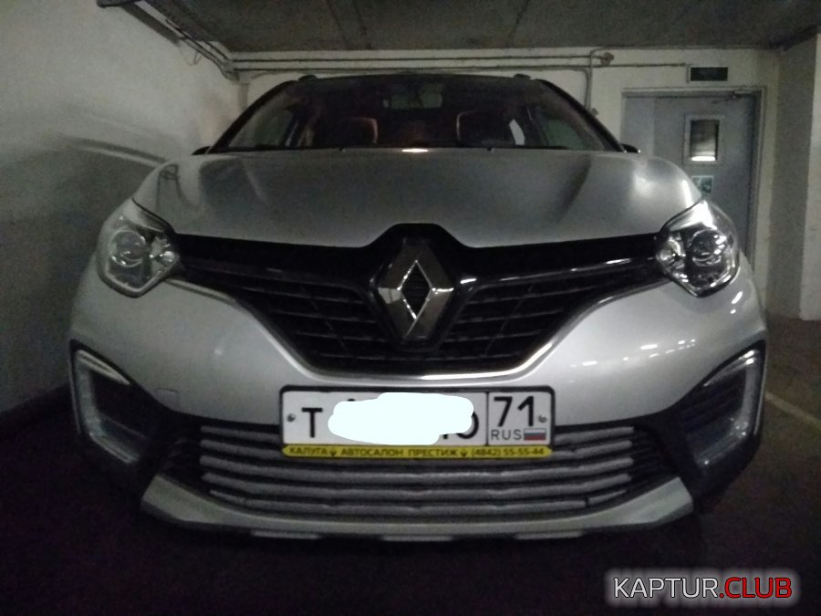

    Не! На верх такое не хочу. А вот на низ такое будет классно. Думаю низ на всю зиму можно смело закрывать.
    Так что я жду что внизу будет. И если также, то закажу только низ.
    А пока так

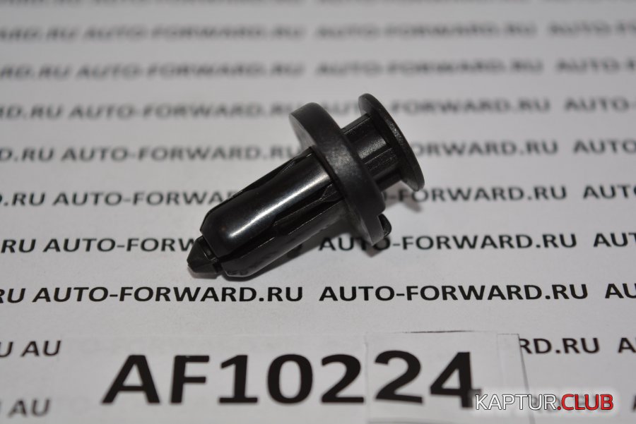

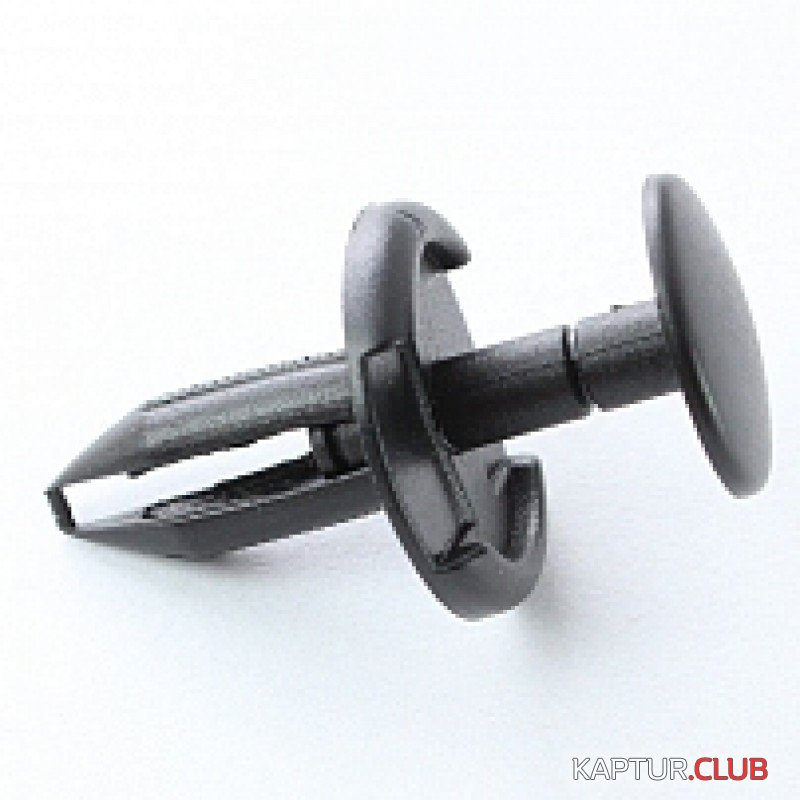

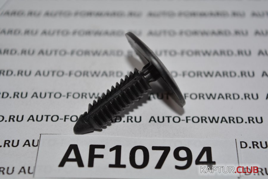

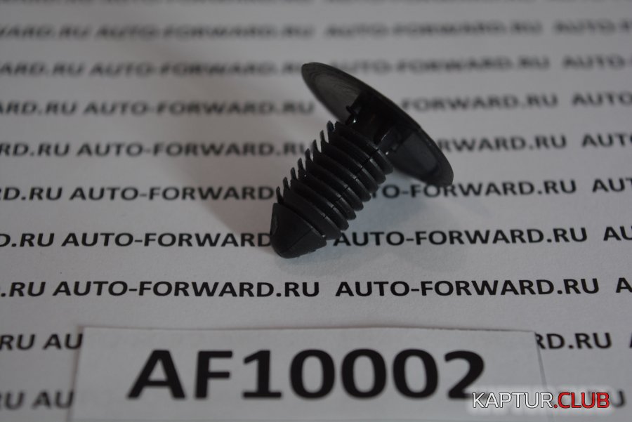

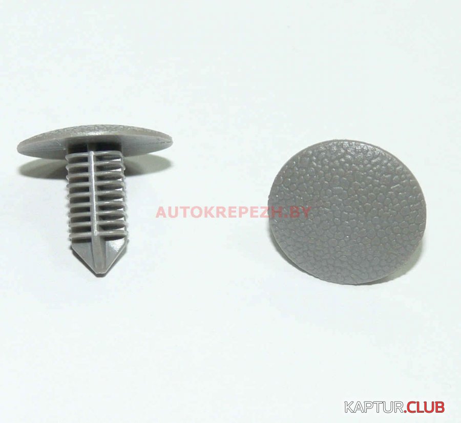

    На морозе пистоны вытаскивать или вставлять будешь - не отломятся? Что из себя сам пистон представляет? Там "ёлка" или что цепляет?
    Знаю что покупные пистоны обшивки капота одноразовые, ломаются.

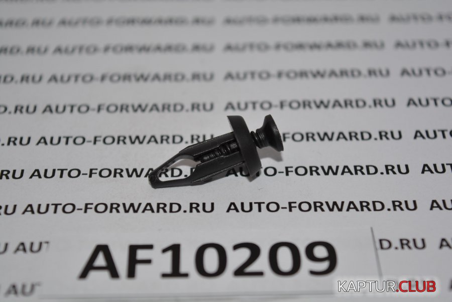

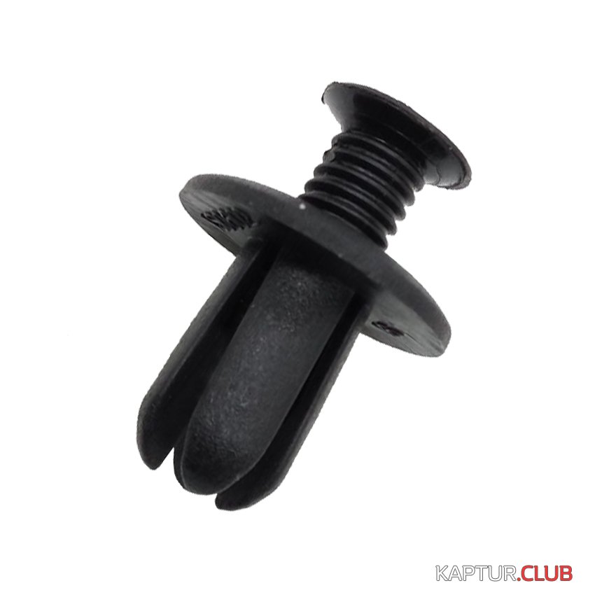

    ну если поддув будет из салона автомобиля и будет равносилен силе потока действующего на прижим детали, то есть на обратное направление усилия - тут в зависимости от скорости:smile:
    С керхером та же ситуация.:smile:
    Этот момент мы еще не обдумали:smile:, пока снимается при помощи линейки., поддел - снял.
    тоже пока не определились пистоны подходят от и до... (на фото), можно будет сделать чтобы крепеж выбирался и нескольких вариантов, по принципу они все подходят, какие-то достаточно оторвать, другие нужно выкручивать, в общем думаю сделаем выбор - кому какие нравятся.,:smile:
    Как они будут себя вести на морозе не знаю - я в этом не специалист (скорей всего как и любой пластик будут более хрупкими).
    Если между металлической сеткой и пластиковой сеткой решетки можно продеть хомут (что скорей всего так и есть), то не помешает.
    Посадочные устанавливаются снаружи, не снимая бампера. Вся сложность в продевании хомутов, для облегчения данного занятия мы попробовали хомуты подлиннее - стало удобней.
