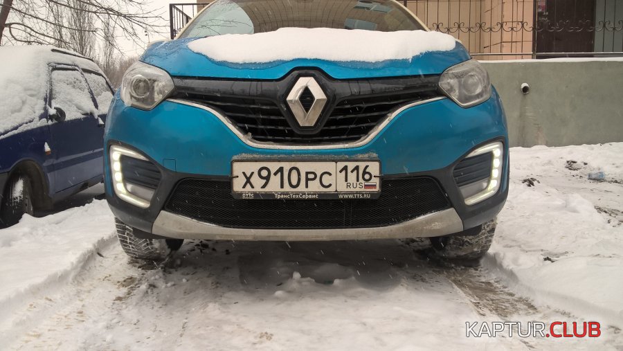

    " крючки " без разницы где - верху,внизу,справо или слево а с противоположной зашелка с пистоном
    28.038
    77.504
    Ты прав)) Ну не можешь ты быть хитрым потому, как и ум есть и доброта))
