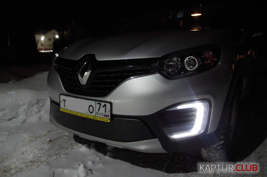

    Ну вот и у меня дошли руки установить нижнюю заглушку. Температура была около нуля. Пока ставил, потерял 7 стяжек. У всех ломаются язычки. Поставил на все 6 точек, но с номером 3 пришлось повозиться и немного руку поцарапал об рамку номера. Результат радует.

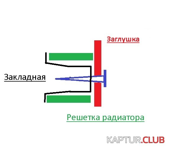

    Однозначно буду брать комплект новых креплений. Я подобное предлагал, только в обратную сторону.

    Под верхнюю такие же можно сделать, но с зацепом не внутрь а наружу.

    Технологии не было у нас делать замковые детали:sad:, сейчас по-быстрому придумали :sun bespectacled:поэтому стало возможным делать такие защёлки. Это только начало, мы их много теперь где применять будем:dance2::biggrin:

    всё не так просто, в таком случае она провалится под сетку в бампер

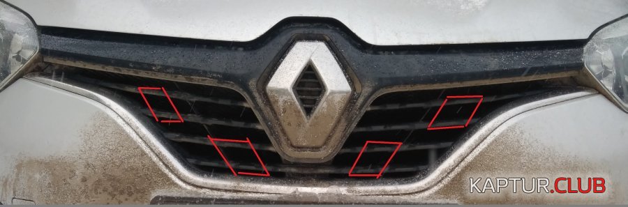

    А под пистоны заглушки же выступают? Они по конструкции другие что ли?

    Ну у кого нет сетки, или сетка дерьмово прикручена!
    Тогда можно попробовать чуть скосить и сделать четыре точки крепления.

    У меня офдилер сетку очень плотно поставил к решетке. Туда даже стяжки с трудом просунулись. Пока на черных резинках сделал - они мороза не боятся. Но тоже просовывать пришлось повозиться
