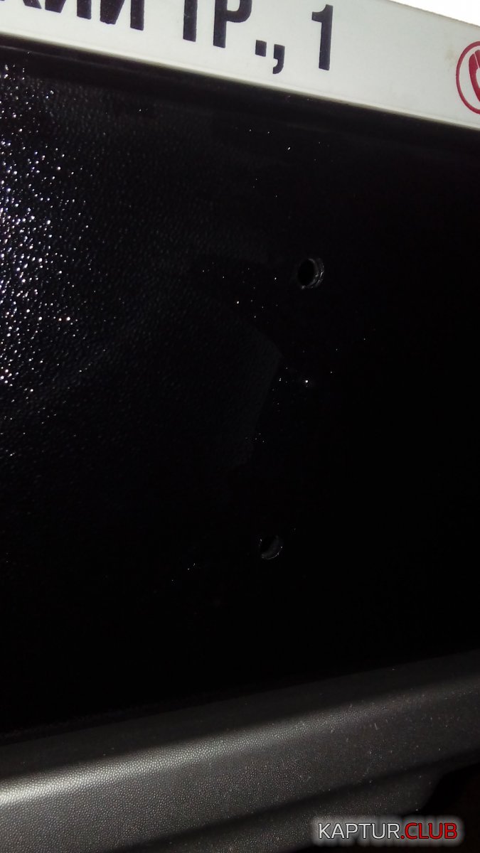

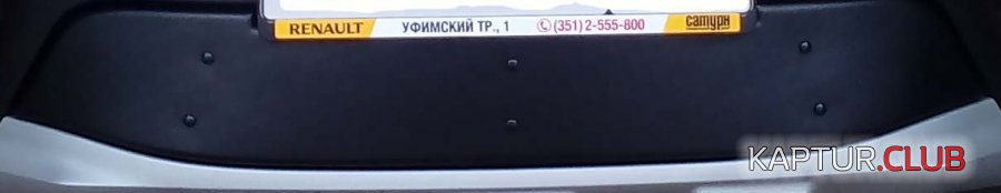

    Ща примерял. Дима, похоже у тебя номер низко стоит, у меня выше(рамку дилер ставил).
    Поэтому твой "нюансик" меня миновал
    4.jpg | Рено Каптур Клуб Россия | Форум KAPTUR.SU 5.jpg | Рено Каптур Клуб Россия | Форум KAPTUR.SU

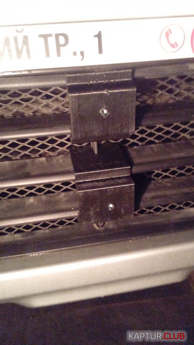

    Но у меня свой вылез - справа стяжки сетки немного мешают ставить защёлки. Завтра переставлю их(стяжки) выше или ниже. А так всё ОК.
    6.jpg | Рено Каптур Клуб Россия | Форум KAPTUR.SU
    Запасной винт один с заглушкой положили в комплект - респект:thank you2:

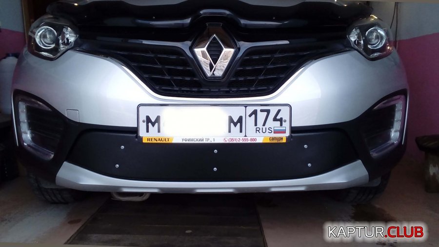

    Установил окончательно. Вот фотка без чёрных колпачков для лучшей видимости.
    10 копия.jpg | Рено Каптур Клуб Россия | Форум KAPTUR.SU Как писал, пришлось справа две стяжки сетки переставить - да не проблема.
    А так уже с колпачками
    11 копия.jpg | Рено Каптур Клуб Россия | Форум KAPTUR.SU
    Крепления, как видно на фото, поставил все шесть. На четырёх тоже будет держаться, если у кого "не лезет" третье, но на шести надёжнее - советую все шесть, или на крайняк 5.

    Господа, надо ставить все кронштейны иначе в середине остается пространство и заглушка находу будет "дышать", заворачивать винты по середине может и не обязательно, а вот кронштейны надо:wink3:
    карт163, DenSosed, Campan и ещё 1-му нравится это.
  9. pan
    31 окт 2017
    3.050
    3.622
    Точно, маленько прогибается посредине без кронштейнов.

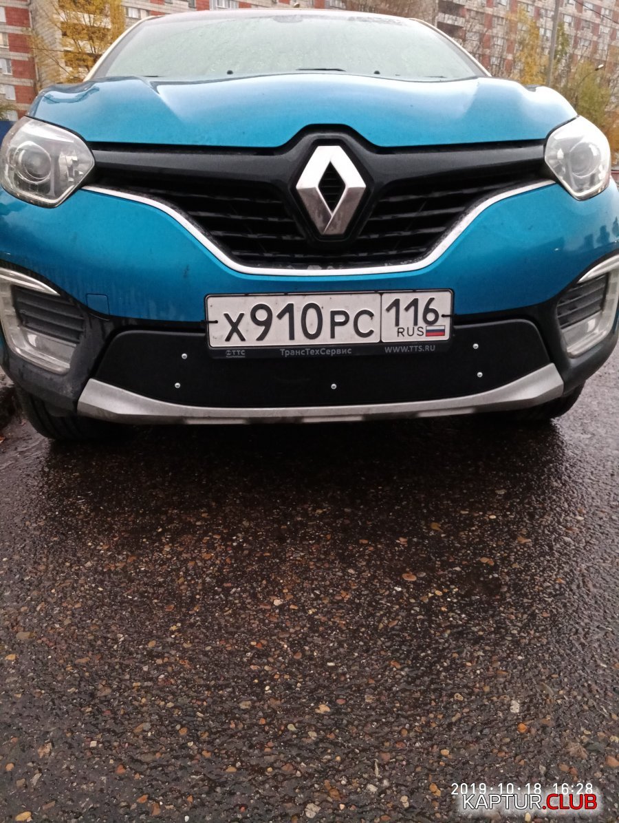

    Сейчас сравнил фотки .
    m.susl
    pan
    2.jpg | Рено Каптур Клуб Россия | Форум KAPTUR.SU
    У Димки и правда , рамка как то неправильно закреплена (минус ОД)
    У меня как и у Андрея (один в один) , я про рамку и крепление номера на болтах а не на стяжках .
    Может Дим , просто рамку переставишь - ну что бы всё было по ФЭНШУЮ )))
    Хватит выделяться то :smile::smile::smile::smile:
