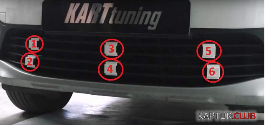

    6 защёлок оптимальный вариант, если разобраться, то заглушка и на одной - двух может нормально стоять. Разделять мы их уже не будем, в комплекте 6 защёлок, если какие то лишние можете не устанавливать, но я бы советовал установить все, это по моему мнению оптимальный вариант крепления.
    По поводу рамки: если приловчиться, то установить можно не снимая рамку номера, но не комфортно, лучше снимать номер и установка будет легче.
    Они как бы и взаимозаменяемые и в тоже время нет. Взаимозаменяемые в плане установить на решётку бампера можно 1и2, 3и4, 5и6, но не совпадут отверстия для болтов.
    расположение посадочных.png | Рено Каптур Клуб Россия | Форум KAPTUR.SU
    САМЫЙ ГЛАВНЫЙ ВОПРОС КО ВСЕМ УСТАНОВИВШИМ: ОТВЕРСТИЯ ВСЕ СОВПАЛИ?

    Я по-началу поставил наоборот верхние на низ. Они встают, но почти все отверстия не совпадают с посадочными. Потом посмотрел схему установки, переставил как надо - и всё чётко подошло.
    Если номер как у меня стоит, то он вообще не мешает установке.

    Да совпали, но при условии установка по нумерации))
