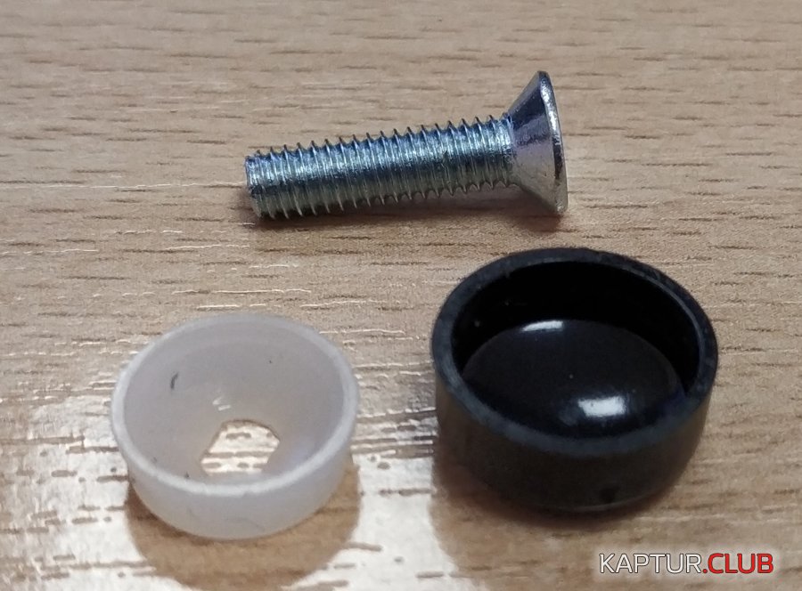

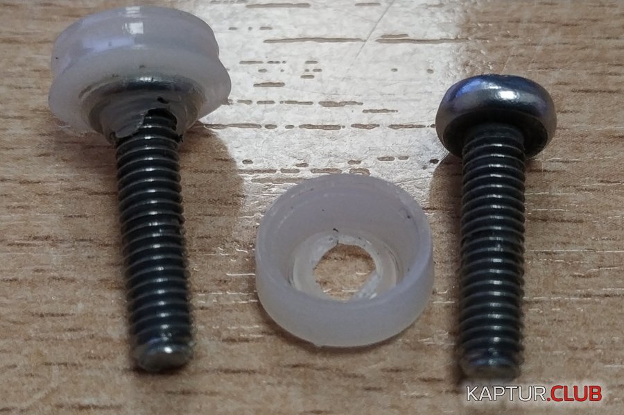

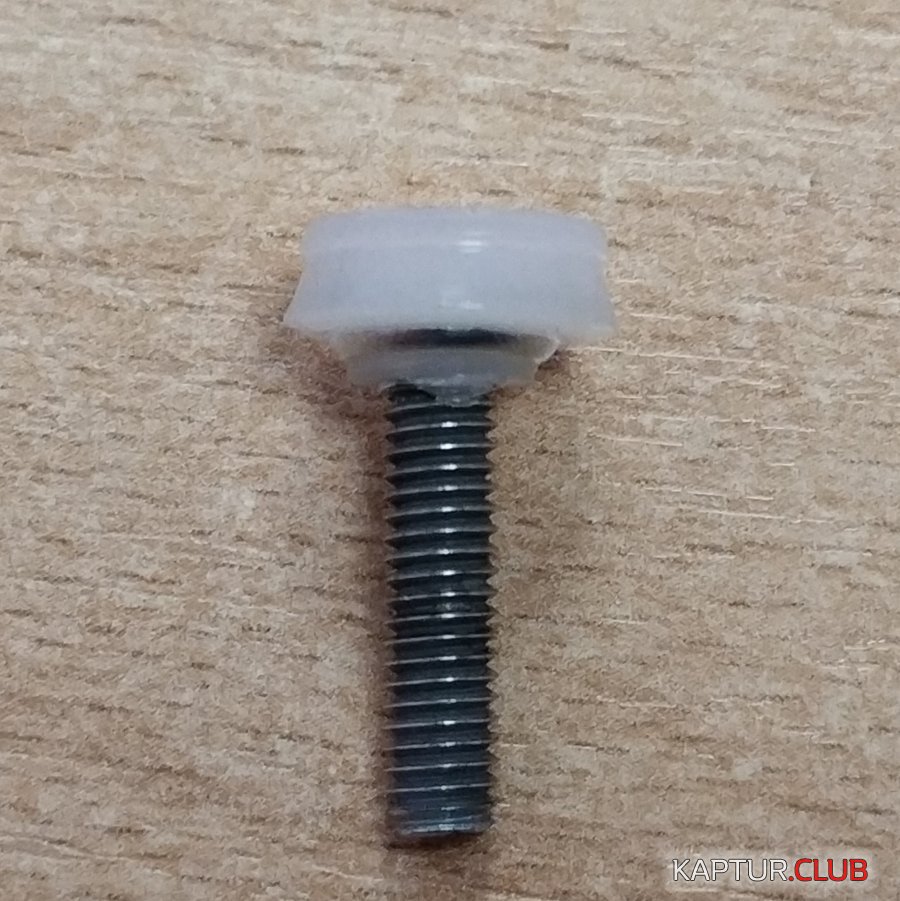

    В общем: в связи с тем, что пластиковые шайбочки внутри имеют форму конуса, а болты в комплекте идут с прямой плоскостью прилегающей к шайбе, то крутить сильно, противопоказано. Даже если не особо сильно, то у меня этот винт "расплющивал пластик шайбы, что прилегал к самой заглушке. И шайба становилась по форме конуснообразной. Хоть совсем чуть-чуть, но тем не менее из-за этого, колпачок шайбы не хотел садиться, а слезал с неё.

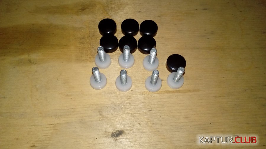

    У меня рядом, в двух кварталах, оказался классный магазин "Центр крепежа". Я у них нашёл такие же шайбы с колпочками, аж по 60 копеек ))
    И там же, продавец мне посоветовал взять винты с конусной головкой, потай, так называемый. М4.
    Ну я десяток и того и того взял.
    Вот с потай винтами, можно прикрутить значительно сильнее, без деформации самих пластиковых шайбочек!
    Доклад окончен. Всем добра-бобра.
    PS: по фоткам

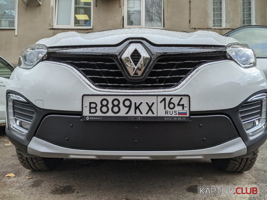

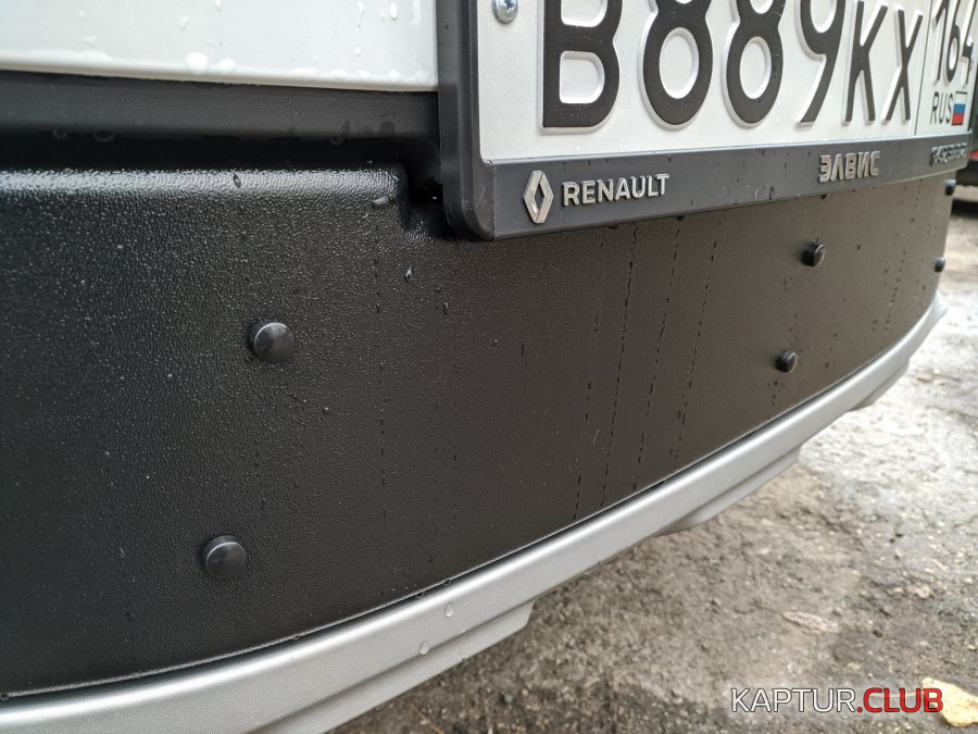

    1 - общий вид нового крепежа; 2-3 то как теперь выглядит родной крепёж после моих стараний; 4-5 итоговый вид заглушки.

    Плоские они внизу, не под конус. На втором фото видно у Дениса. Да нормальные они, перетянул он просто чересчур - видать здоровья много.:bb:Надо без фанатизма - не головка-же блока цилиндров:sarcastic:. Аж расплющило шайбы - можно и резьбу сорвать. У меня вот аккуратнее получилось - изначально вкрутил винты в шайбы как по резьбе, потом уже в крепление, и не сильно подтянул отвёрткой.
