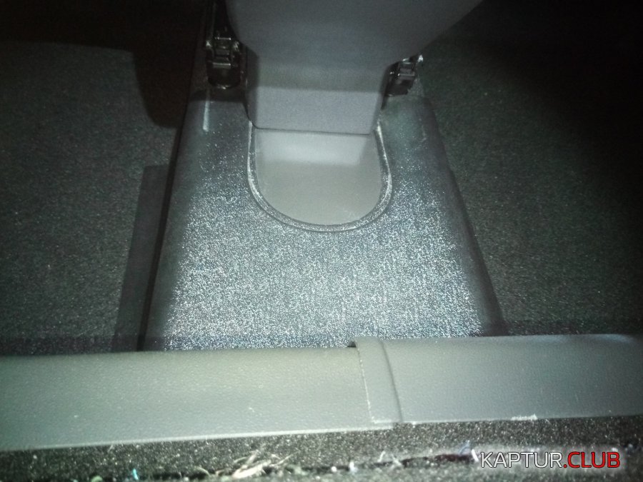

    Вот фото.
    По рулетке видно - 6 сантиметров от края.
    Точнее не от края , а что бы накладка "мальца" под тоннель заходила.
    20210601_130836.jpg | Рено Каптур Клуб Россия | Форум KAPTUR.SU
    По ширине вырез подходит
    Алимик и карт163 нравится это.

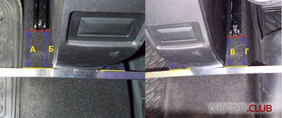

    По замерам:
    1. нужно убедиться что накладка стоит на своём месте (по ощущениям, просто руками пройтись по периметру, прижать её, немного в стороны подвигать и почувствуете на своём она месте стоит или нет).
    2. если всё ок, то приложить линейку к торцу тоннеля (как на фото), но не засовывать линейку под него (припуск под тоннель мы потом сами заложим). Линейку прикладывать опираясь примерно на середину тоннеля (он скорей всего не прямой, а немного закруглённый). На фото красная линия - граница накладки, жёлтая - прочерченная линия, синим - расстояния которые нам нужны - А,Б,В и Г.
    3. как приложили линейку - в таком состоянии нужно прочертить линию по накладке с двух сторон не двигая линейку. Можно процарапать линию по накладке чем-то острым (иголка, шило и т.п.), Вам её всё равно потом менять на новую.
    4. нужно будет снять накладку и промерять зачения А,Б,В,Г штангенциркулем, чем точнее будут значения,тем лучше итоговый результат должен получиться.
