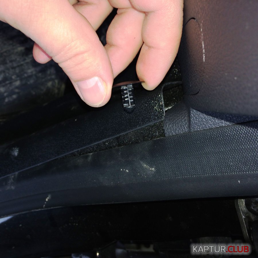

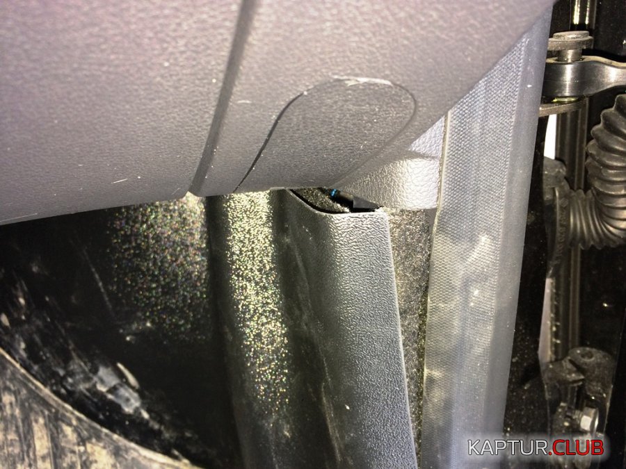

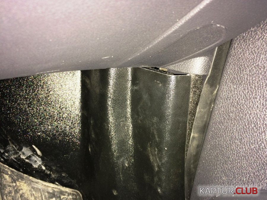

    передняя пассажирская защита ну ни как не хотела стоять ровно:
    IMG_7461.JPG | Рено Каптур Клуб Россия | Форум KAPTUR.SU IMG_7462.JPG | Рено Каптур Клуб Россия | Форум KAPTUR.SU
    снял с ковролина пистон:
    IMG_7464.JPG | Рено Каптур Клуб Россия | Форум KAPTUR.SU

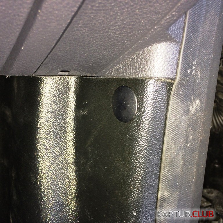

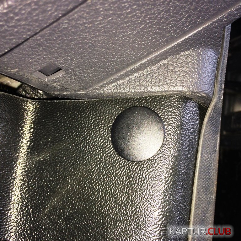

    сделал дырочку в защите и всё стоит красиво:
    IMG_7466.JPG | Рено Каптур Клуб Россия | Форум KAPTUR.SU IMG_7462.JPG | Рено Каптур Клуб Россия | Форум KAPTUR.SU

    В таком случае нужно будет нам по месту эти отверстия делать. Подкорректируем деталь, спасибо.
