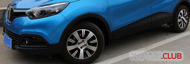

  9. IchibanZ
    8 сен 2016
    2.075
    3.322

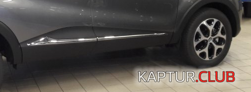

    Попытаюсь пояснить: на всех Каптюрах накладки на двери с хромом выглядят так: upload_2017-2-12_12-3-24.png | Рено Каптур Клуб Россия | Форум KAPTUR.SU
    А на европейских (на картинках и живьём видел) -- эти накладки без хрома выглядят так : proxy.php?image=http%3A%2F%2Fkaptur.club%2Fattachments%2Fupload_2017-2-11_18-53-16-png.4629%2F&hash=b9f3eeab959837f9630bc5c95fa254a1 | Рено Каптур клуб Россия | www.KAPTUR.club, т.е. вставки не хромированные, а чёрные.
    К стати, в Ателье Рено они есть оранжевого цвета, значит их, наверно, можно окрасить в любой цвет. Можно, конечно, и самому, скажем, обрезинить, но если будет возможность поставить окрашенную в массе деталь, это было бы лучше.:russian ru:

    Если мы правильно поняли, речь идет об этой области обведенной желтым?
    если да, то проще, дешевле и лучше "обрезинить".
    Для таких целей лучше подойдет тот пластик который на бамперах, мы работаем с абс-пластиком, он в открытых условиях не силен: выцветает, боится химии на мойках и т.д. Опять же вопрос клеить... если на скотч - есть вероятность отвалиться (нет мех. крепления), если наверняка на стекольный клей - не каждый решится (многим нужна возможность для отступления). Защитить пластик покрытием можно, но цена вырастет (а этого никто не любит), делать деталь чтобы повторяла весь молдинг накладно и не разумно (по нашему мнению), опять же - если закрывать именно хром, то текстуры у пластиков разные, будет смотреться не монолитно, в одном случае это может быть неплохо, а в другом может все испортить (скорей второй вариант)...
    .. и на другой чаше весов - купить баллончик жидкой резины,обклеить периметр скотчем и "задуть" все это (дело одного часа и макс. - 500р)), если что, резина снимается без проблем. Единственный минус резины на наш взгляд (если тонко нанести) могут проявляться сколы которые в принципе не проблема подкрасить той же резиной.
    Вот такой пока расклад у нас созрел..., может мы и ошибаемся....

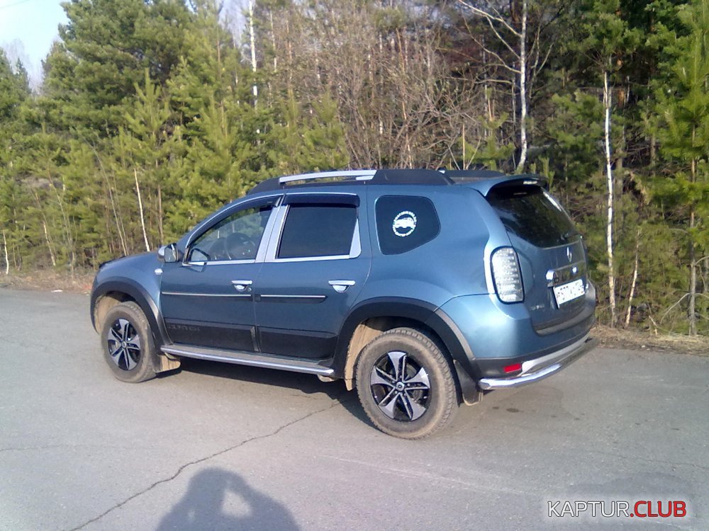

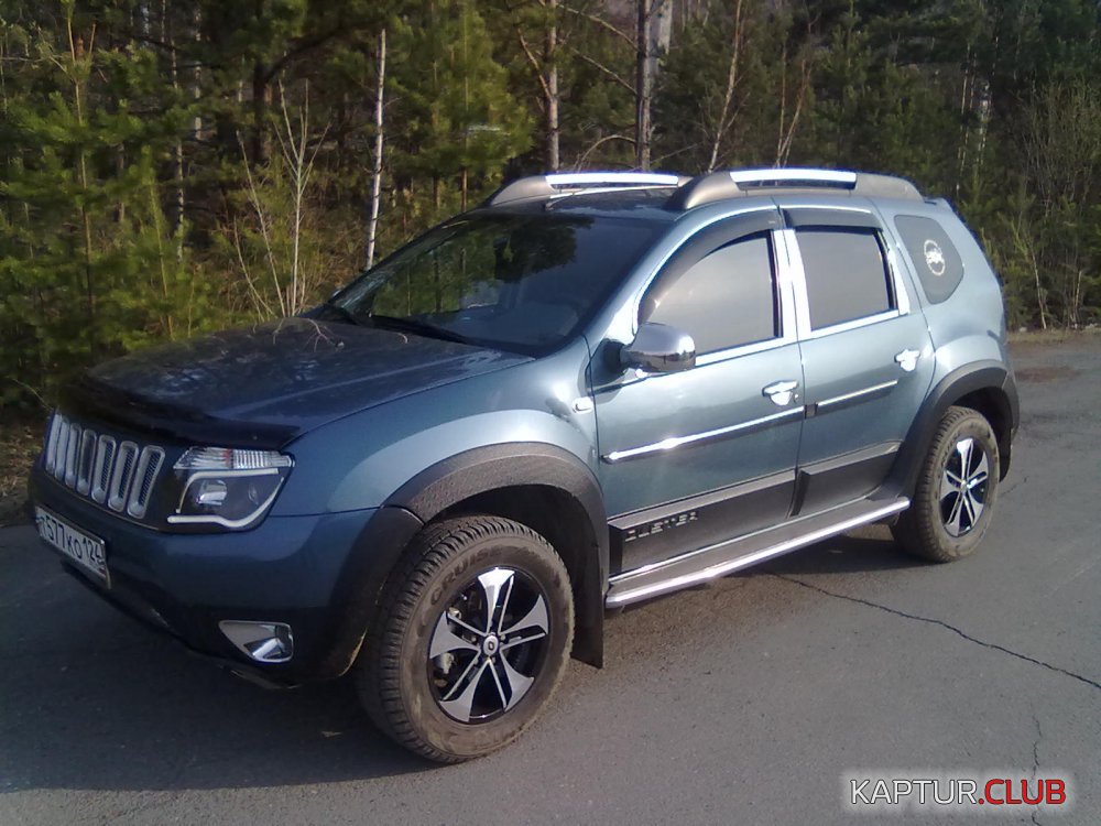

    По качеству продукции я могу заручится за Карт , так как почти всю продукцию брал на Дастер и ничего не отвалилось , не побелело все делать надо по инструкции и выполнять рекомендации по обслуживанию (но это по Дастеру , там пластик на улице был ) с учетом зазоров и допусков , а они у каждого автомобиля индивидуально , продукция на рынке ода из лучших. Да дорого , но я раз взял накладки на крылья на Дастер другого производителя в два раза дешевле и не смог установить ровно , пришлось заказывать у Карта и с тех пор только у них беру ." Скупой платит дважды" По накладкам на ковролин вообще нечего переживать пластик хорошо придавливается , можно подложить под ковролин что то , если где то миллиметр не прилегает то это не критично , ведь саму главную цель они выполняют в полной мере. По поводу хром молдингов , дешевле покрыть Plasti Dip (США). Rubber Paint (Россия-Китай). или более затратный метод , закатать винилом черным.
